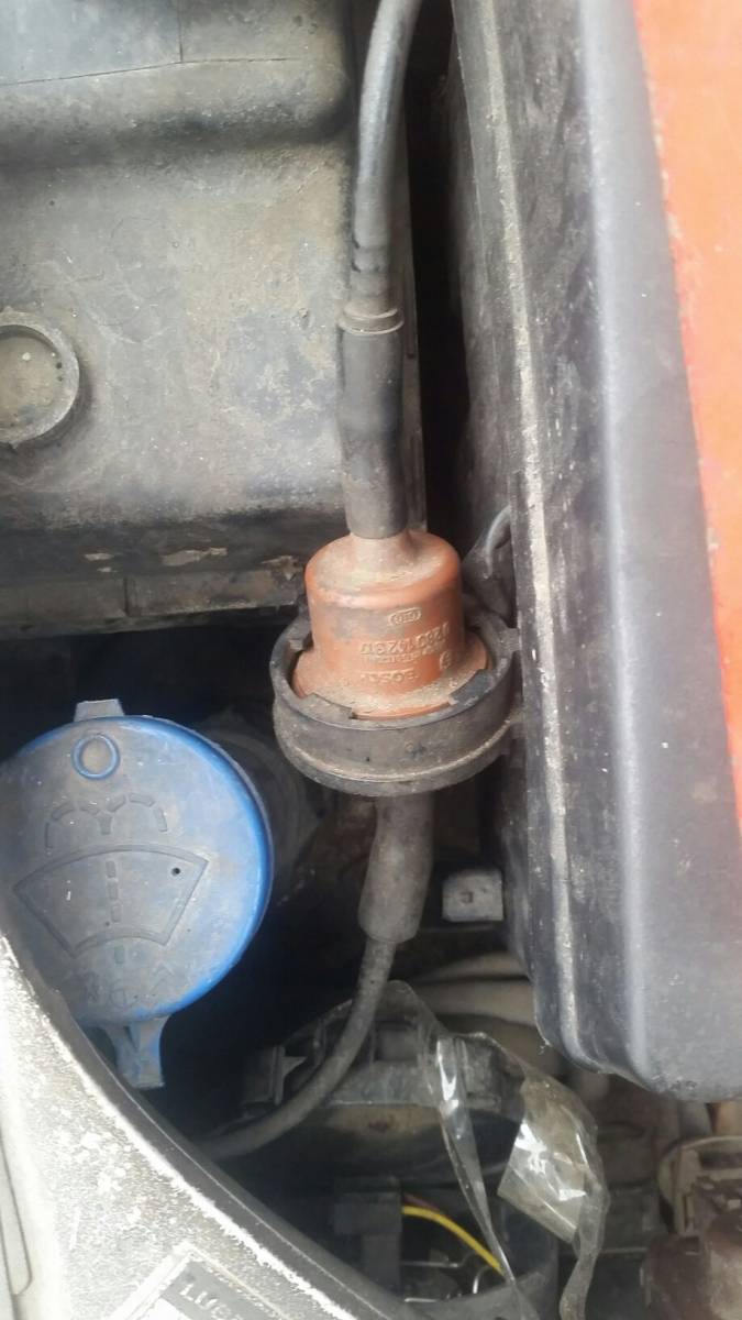

Димыч. Опубликовано 28 января, 2017 Жалоба Поделиться Опубликовано 28 января, 2017 Подсос воздуха во впускном тракте. Ссылка на комментарий Поделиться на другие сайты Поделиться
Akaserski Опубликовано 28 января, 2017 Жалоба Поделиться Опубликовано 28 января, 2017 Добрый день. Нужна Ваша помощь. Я владелец Peugeot 406, 1998 г.в., 1.8 бензин. Машина очень плохо работает на холостых оборотах. Зачастую заводится не с первого раза, глохнет на светофорах. Обороты на холостых иногда плавают от 0,9 до 1,2. Сбрасывает обороты неравномерно, может сама держать на 2 тысячах на холостых, потом резко сбросит либо вообще заглохнет. При работе на холостых слышны равномерные щелчки, где-то 1 щелчок в секунду. Щелчки издает предмет коричневого цвета ( см фото), если добавить оборотов - щелчки исчезают, когда машину сбрасывает обороты - снова щелчки. Помогите, в чем может быть проблема и как , по возможности, ее исправить. Ссылка на комментарий Поделиться на другие сайты Поделиться
Димыч. Опубликовано 28 января, 2017 Жалоба Поделиться Опубликовано 28 января, 2017 Щёлкает клапан адсорбера паров бензина, на холоде это нормально. Обороты гуляют из-за подсоса воздуха во впуске. Ссылка на комментарий Поделиться на другие сайты Поделиться

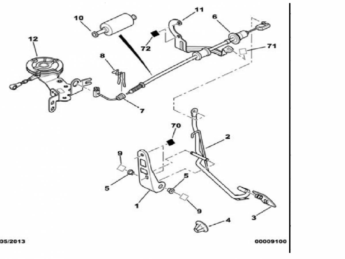

smd Опубликовано 1 февраля, 2017 Жалоба Поделиться Опубликовано 1 февраля, 2017 (изменено) Как снять трос акселератора ? Элемент 6 стоит в перегородке моторного щита, и его не получается снять. Изменено 1 февраля, 2017 пользователем smd Ссылка на комментарий Поделиться на другие сайты Поделиться
патроль Опубликовано 1 февраля, 2017 Жалоба Поделиться Опубликовано 1 февраля, 2017 Резиновый уплотнитель, с радиальной канавкой.Отверстие в листе перегородки равно диаметру канавки и меньше диаметра основной втулки. Отверткой с салона обжимаешь по кругу с проталкиванием. Ссылка на комментарий Поделиться на другие сайты Поделиться
