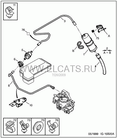

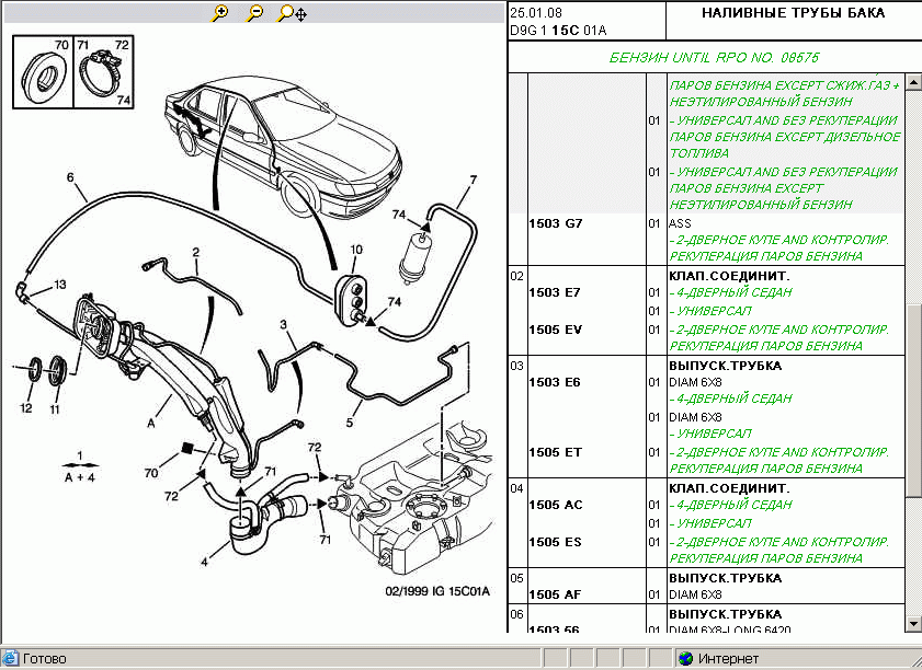

vladimir_555 Опубликовано 28 июля, 2009 Жалоба Поделиться Опубликовано 28 июля, 2009 У меня проблема с оборотами так и осталась даже досле замены ХХ и фиг его знает чего делать датчик положения дроссельной заслонки что ли менять?клапан вентиляции топливного бака работает? у меня были проблемы из-за него...находится, около бочка омывалки стекла...трубочка идет в адсорбер( под крыло)...если он забит...тоже могут быть проблемы...Мало, кто знает, что он вообще есть и что это тоже фильтр....который надо менять либо чистить...трубка 4 это продолжение 7?у меня они не связаны и 4 просто сосёт воздух в дроссельную заслонку Ссылка на комментарий Поделиться на другие сайты Поделиться
bugs Опубликовано 28 июля, 2009 Жалоба Поделиться Опубликовано 28 июля, 2009 vladimir_555, по рисунку и логике -да, трубка 7 она же на др рисунке 4. и вобще это очень плохо что висит в воздухе и сосет вместе с пылью.. А эта балда, что адсорбером именуется есть вобще? и как до него добрались, -снимая колесо и откручивая защиту? Ссылка на комментарий Поделиться на другие сайты Поделиться
bugs Опубликовано 6 августа, 2009 Жалоба Поделиться Опубликовано 6 августа, 2009 раз уж тут разговр зашел про дроссельную заслонку и все что с ней связано..скоклько разъемов снизу датчика положения дроссельной заслонки (попросту - реостата)? у меня торчит два трехконтактных разъема. зачем второй? Ссылка на комментарий Поделиться на другие сайты Поделиться
Модератор Daiver Опубликовано 6 августа, 2009 Модератор Жалоба Поделиться Опубликовано 6 августа, 2009 Оба рисунка вообще никак не связаны между собой. На первом абсорбер, на втором обратка в бак. Ссылка на комментарий Поделиться на другие сайты Поделиться
vladimir_555 Опубликовано 7 августа, 2009 Жалоба Поделиться Опубликовано 7 августа, 2009 Оба рисунка вообще никак не связаны между собой. На первом абсорбер, на втором обратка в бак.на рис. 2 трубка 7 убирает избыточные пары бензина с бака, фиговины 74 у меня нет поэтому эта трубка болтается у меня над защитой колеса,оттуда идёт запах бензина, это всё обнаружил, когда искал откуда воняет топливомкак всё это устроено? тупо идёт испарение на улицу через эту трубку? есть ли там какой-нибудь клапан? воняет оттуда даже на незавёдённой машинеили она у меня не правильно болтается? а на 1 рисунке - трубка 4 просто сосёт воздух с улицы в дроссельную адсорбер 1 это как понимаю фильтр очистки воздухатак тоже должно быть? кто сечёт в этом? Ссылка на комментарий Поделиться на другие сайты Поделиться
bugs Опубликовано 10 августа, 2009 Жалоба Поделиться Опубликовано 10 августа, 2009 на рис. 2 трубка 7 убирает избыточные пары бензина с бака, фиговины 74 у меня нет поэтому эта трубка болтается у меня над защитой колеса, оттуда идёт запах бензина. как всё это устроено? тупо идёт испарение на улицу через эту трубку? есть ли там какой-нибудь клапан? или она у меня не правильно болтается?74 - это "хомут шланга" ,а шланг одевается на адсорбер - он уже на первом рисунке.а на 1 рисунке - трубка 4 просто сосёт воздух с улицы в дроссельную адсорбер 1 это как понимаю фильтр очистки воздухаа смысл сосать в дроссельную воздух да еще не фильтрованный? есть на это фильтр салона.. между этими трубками должен быть адсорбер..угольный адсорбер очищает воздух с парами из бака. дальше воздух через клапан вентиляции идет в дроссельную.http://www.peugeot-club.by/board/index.php...st&p=101175только вот алгоритм работы этого клапана -так до сих пор не понял.. то он на заведенном авто щелкает, то когда выключаю зажигание - и слашно как он -чпок!..если у вас там просто болтаются трубки -возможно этот адсорбер уже был сильно засорен и машина тупила, или вобще глохла - и его просто перед продажей выкинули.. Ссылка на комментарий Поделиться на другие сайты Поделиться
