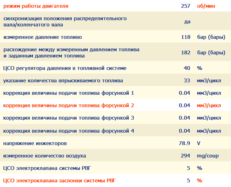

Два дня назад появилась проблема - машина стала очень плохо заводится. Заводится после минуты 30-40 секунд кручения стартера, иногда и не с первого раза. После того, как завелась обороты плавают минут 5. В движении никаких отличий не появилось: едет, не глохнет, но как заглушишь, то сразу тяжело завести, и чем больше постоит, тем сложнее завести.
Вот скрины подключения сканера:

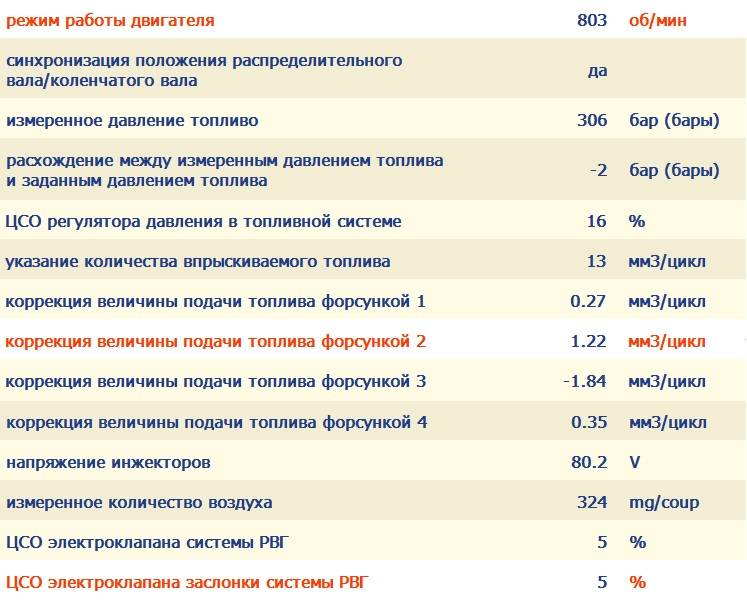

1. Измерение основных параметров
а. на холостом ходу:
post-26884-0-40208100-1396773910_thumb.j
б. на холостом ходу после нажатия на педаль газа
post-26884-0-48953100-1396773917_thumb.j

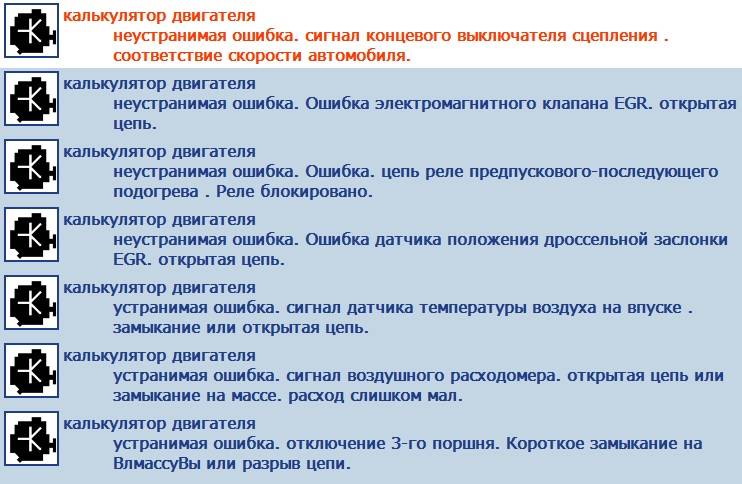

2. Ошибки двигателя:
post-26884-0-88787600-1396774006_thumb.j post-26884-0-51808800-1396774025_thumb.p post-26884-0-55006900-1396774038_thumb.p post-26884-0-03327000-1396774044_thumb.p post-26884-0-74673600-1396774047_thumb.p

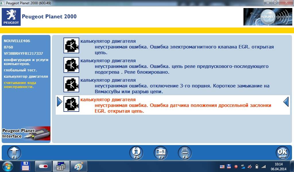

После стирания ошибок и повторной заводки:
post-26884-0-33137400-1396774020_thumb.j
Ошибки по ЕГР висели до этого, и заводилась нормально. Концевик сцепления тоже иногда появлялся.

ошибка на отлючение 3-го поршенька в ТНВД. когда при заводке крутишь стартером - какое давление в рейке показывает сканером? какое ЦСО регулятора давления?
при включении зажигания давления 0 бар, расхождение 300 бар

Нет запуска потому, что низкое давление в рейке. Наиболее вероятные причины:
- слив форсунок в обратку
- неисправность регулятора давления
- низкое давление подкачки
- неисправность ТНВД (в т.ч. проблемы с отключением 3 плунжера)
Также есть проблема с клапаном ЕГР или расходомером воздуха. Для начала - заглушить ЕГР (на запуск особо не влияет).
Изменено пользователем Cital
Также есть проблема с расходомером воздуха.

  Не надо торопиться с выводами и слепо следовать за ошибками в компьютере.  На скринах четко видно низкий расход воздуха. Это - проблема.
первых два скрина на какой температуре мотора сделаны...???
(отключение третьего плунжера  - снять фишку и без нее заведется, собственно что и есть только обрыв где то)
