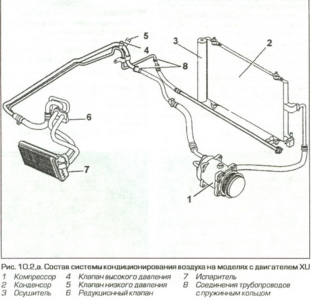

duffik Опубликовано 26 апреля, 2012 Жалоба Поделиться Опубликовано 26 апреля, 2012 меня тоже очень интересует данный вопрос - лопнула(отгнила???) алюминиевая трубка, идущая от радиатора кондиционера в салон(на ней стоит клапан). вроде она низкого давления, обратка. у меня есть на работе трубки пластиковые Festo диаметром 8 внутренний на давление до 10 бар - интересно, разъест ли такую фреон(такие трубки знакомые часто ставят себе на обратку на соляру - годами не меняют)? и мой друг предлагает заменить лопнувшую трубку шлангом высокого давления, который ставят на гидравлику на трактора и т.д... но тогда трубку надо снять, чтобы обжать. а ближайшее соединение уходит в салон. может есть у кого схема трубок? пежо 406 2000 год 2,0 хди rhz 109 л.с. Ссылка на комментарий Поделиться на другие сайты Поделиться

duffik Опубликовано 26 апреля, 2012 Жалоба Поделиться Опубликовано 26 апреля, 2012 ПодлецЪ , благодарю, но у меня старые трубки есть))) мне надо их как-то снять с машины(трубку 1 заменить) и опрессовать. получается, что "трубка 1 от радиатора - переходной шланг - трубка 2 с клапаном" - идет в салон. то есть мне надо снять обе трубки, чтоб обжать между ними шланг. Ссылка на комментарий Поделиться на другие сайты Поделиться

qwe Опубликовано 26 апреля, 2012 Жалоба Поделиться Опубликовано 26 апреля, 2012 (изменено) Подключаюсь к обсуждению, вчера стало актуально и для меня. Схема трубок для 406-го: У меня сечет трубка №1 в месте В (обвел красным кружком). Почти критическое состояние трубки №4 в месте А и удовлетворительное трубки №3 в месте С. Наиболее важна трубка №1. От цен на екзисте,мягко говоря, обомлел. ПодлецЪ, скажи плз где покупал? На сифе? Да, еще. Как я понял, чтобы снять трубки надо снять акку, площадку под него, возд.фильтр, трос газа, бампер и фары. Под вопросом радиатор, может и без него получится достать. Может кто уже разбирал? Подскажите как лучше разбирать? Может хитрости какие есть, чтобы легче снять? Изменено 26 апреля, 2012 пользователем qwe Ссылка на комментарий Поделиться на другие сайты Поделиться
ПодлецЪ Опубликовано 27 апреля, 2012 Жалоба Поделиться Опубликовано 27 апреля, 2012 парой, значит, от радиатора в салон? У меня сечет трубка №1 не трубка а трубки. они идут парой!!! и на картинке это обозначено от цифры 1 две риски стоят. покупал на сифе. по цене в воскресенье могу написать в еврах думаю она не изменилась. Да, еще. Как я понял, чтобы снять трубки надо снять акку, площадку под него, возд.фильтр, трос газа, бампер и фары. зачем бампер и фары снимать не понятно, там нормальный доступ к переходу от трубок 1 к трубке 3? а так да, пол подкапотного пространства придется раскурочить И!!! нужно запастись спец съемником для разделения трубок и шлангов. Если его нет, то вроде как и хрен снимешь. с обжатым шлангом или по отдельности? трубки идут отдельно от шлангов, рассоединяются спец. съемником о котором писал выше. Ссылка на комментарий Поделиться на другие сайты Поделиться
duffik Опубликовано 27 апреля, 2012 Жалоба Поделиться Опубликовано 27 апреля, 2012 (изменено) вот у меня как раз проблемы в месте С трубки 3. остальные вроде норм, хотя надо пересмотреть внимательнее. (и радиатор заодно). постараюсь завтра снять все это. на счет специального съемника - он только для рассоединения или может и опрессовывать шланги/трубки? как он хоть выглядит??? и где можно взять??? Зы. qwe за схему спс +1 Изменено 27 апреля, 2012 пользователем duffik Ссылка на комментарий Поделиться на другие сайты Поделиться
qwe Опубликовано 27 апреля, 2012 Жалоба Поделиться Опубликовано 27 апреля, 2012 (изменено) Пожалуйста . Будешь снимать - сделай фотоотчетик, если сможешь. Думаю многим пригодится, как и писал - все это больные места пежо 406. Съемник не видел, знаю, что есть на Чернышевского. Но попользоваться врядли дадут. Самому интересно что он из себя представляет.П.С. Как вариант тебе, если не найдешь съемник - вварить в свою трубку в месте С часть новой трубки. Там коррозия в месте соединения трубки и площадки крепления. Вот эту часть можно вварить. Изменено 27 апреля, 2012 пользователем qwe Ссылка на комментарий Поделиться на другие сайты Поделиться
duffik Опубликовано 27 апреля, 2012 Жалоба Поделиться Опубликовано 27 апреля, 2012 (изменено) Пожалуйста . Будешь снимать - сделай фотоотчетик, если сможешь. Думаю многим пригодится, как и писал - все это больные места пежо 406. Съемник не видел, знаю, что есть на Чернышевского. Но попользоваться врядли дадут. Самому интересно что он из себя представляет.П.С. Как вариант тебе, если не найдешь съемник - вварить в свою трубку в месте С часть новой трубки. Там коррозия в месте соединения трубки и площадки крепления. Вот эту часть можно вварить. да, там трубке край на самом соединении трубки и площадки, там, где трубка прижимается... живого места не осталось((( а вварить можно только аргоном, да и то, если найду такую трубку. интересно, сталь с алюминием спаять/сварить можно? мне на заводе сделали бы переходничек стальной(латунный, бронзовый, может даже медный - алюминия нет...) от радиатора(крепление к площадке) и его можно было бы скрепить(спаять, сварить???) с остальной трубкой без съема всей конструкции. а вот с фотоотчетом не получится - я такой сякой нищеброд, у меня нет фотоаппарата нормального((( нынче наладчики КИПиА на заводе зарабатывают маловато(( Изменено 27 апреля, 2012 пользователем duffik Ссылка на комментарий Поделиться на другие сайты Поделиться
