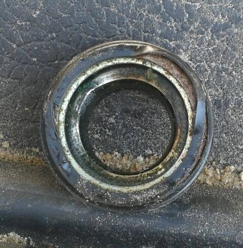

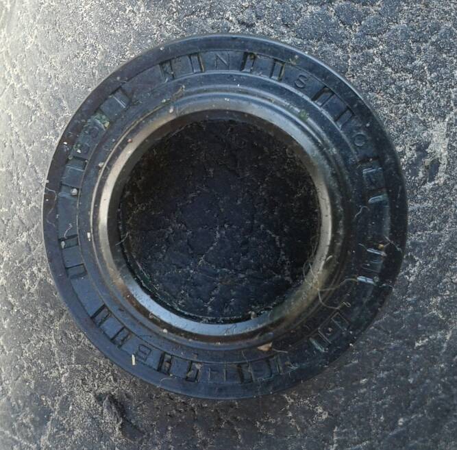

"женек" Опубликовано 16 июля, 2014 Жалоба Поделиться Опубликовано 16 июля, 2014 Доброго времени суток всем.У меня вопрос, кто знает размеры сальника вала на кондеи ДЕЛФИ или его каталожный номер Ссылка на комментарий Поделиться на другие сайты Поделиться
игорь-diesel Опубликовано 16 июля, 2014 Жалоба Поделиться Опубликовано 16 июля, 2014 Доброго времени суток всем.У меня вопрос, кто знает размеры сальника вала на кондеи ДЕЛФИ или его каталожный номерРазмер и каталожный номер не подскажу. Лучше снять этот сальник и с образцом ехать на малиновку. Там на втором этаже есть точка по сальникам, там я видел в продаже этот сальник. Цена в прошлом году была 15$. Ссылка на комментарий Поделиться на другие сайты Поделиться
"женек" Опубликовано 16 июля, 2014 Жалоба Поделиться Опубликовано 16 июля, 2014 Игорёк спасибо за ответ ,но я из Витебска,могу разобрать и неделю ждать этот сальник ,а машина нужна.Так вот и хочу купить а потом делать . Ссылка на комментарий Поделиться на другие сайты Поделиться
игорь-diesel Опубликовано 16 июля, 2014 Жалоба Поделиться Опубликовано 16 июля, 2014 Игорёк спасибо за ответ ,но я из Витебска,могу разобрать и неделю ждать этот сальник ,а машина нужна.Так вот и хочу купить а потом делать .Я тебя понимаю, но он похоже мало распостраненный. У меня он есть снятый, но я не уверен, что этот сальник именно от компрессора Delphi(был развод со стороны автосервиса). Внешне он такой же как и установленный. Маркировку на нем завтра могу посматреть. Но не уверен, что это правильный сальник для компрессора Delphi. Ссылка на комментарий Поделиться на другие сайты Поделиться
ded-boroded Опубликовано 16 июля, 2014 Жалоба Поделиться Опубликовано 16 июля, 2014 Игорёк спасибо за ответ ,но я из Витебска,могу разобрать и неделю ждать этот сальник ,а машина нужна.Так вот и хочу купить а потом делать . Ну если машина очень нужна, то как вариант - купить ремень короче и пустить в обход муфты кондиционера. Если не прав, то пусть гуру поправят. Ссылка на комментарий Поделиться на другие сайты Поделиться
Гость Jigar Опубликовано 17 июля, 2014 Жалоба Поделиться Опубликовано 17 июля, 2014 (изменено) Может резинки кто круглые ставил на трубки к радиатору вместо родных, как ходят? Две родные резинки на сифтрансе больше 70т.р. стоят. дешевка..... две резиночки на форсунку бензиновую на сифе 172... на ексисте 155-161 в зависимости от уровня аккаунта Изменено 17 июля, 2014 пользователем Jigar Ссылка на комментарий Поделиться на другие сайты Поделиться
игорь-diesel Опубликовано 17 июля, 2014 Жалоба Поделиться Опубликовано 17 июля, 2014 (изменено) Доброго времени суток всем.У меня вопрос, кто знает размеры сальника вала на кондеи ДЕЛФИ или его каталожный номерСальник, после ремонта компрессора мне вернули такой.На сальнике стоит маркировка: NSO 14 B 55 Изменено 17 июля, 2014 пользователем игорь-diesel Ссылка на комментарий Поделиться на другие сайты Поделиться

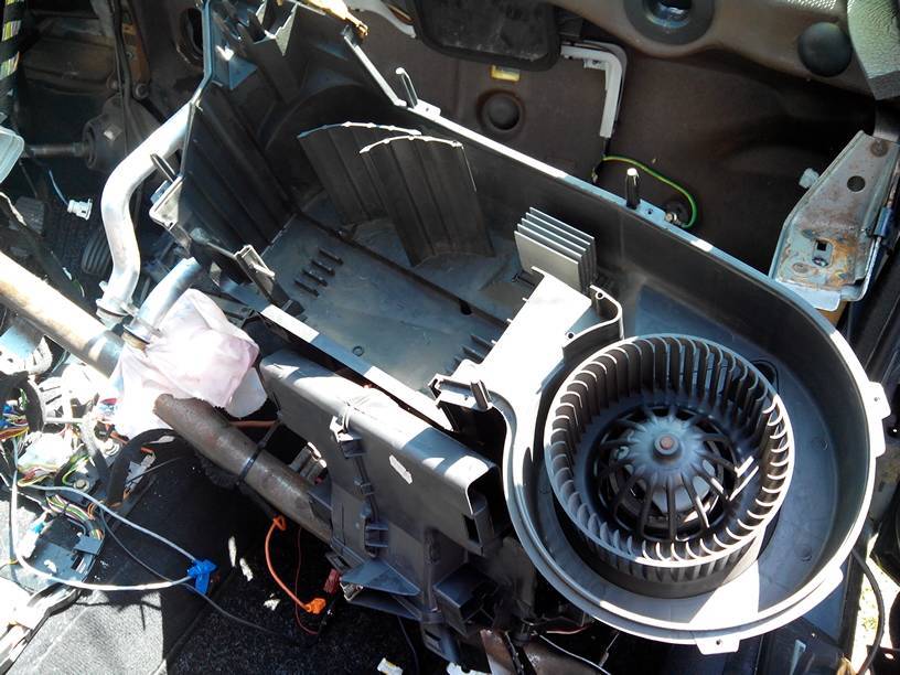

Жэня Опубликовано 24 июля, 2014 Жалоба Поделиться Опубликовано 24 июля, 2014 406 купе 2002 дизель. При включении мотора обдув работает на полную мощность, на регулировку не реагирует. Есть мнение что дело в реле вентилятора. Только где оно находится? Может кто в 406-м седане разбирал, подскажите... Ссылка на комментарий Поделиться на другие сайты Поделиться
msk Опубликовано 24 июля, 2014 Жалоба Поделиться Опубликовано 24 июля, 2014 на корпусе, где стоит мотор... Ссылка на комментарий Поделиться на другие сайты Поделиться
dezmond Опубликовано 24 июля, 2014 Жалоба Поделиться Опубликовано 24 июля, 2014 (изменено) Радиатор чик чуть левее и выше мотора Изменено 24 июля, 2014 пользователем dezmond Ссылка на комментарий Поделиться на другие сайты Поделиться
