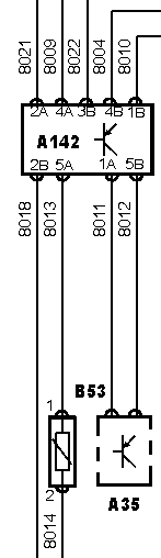

Dimon1980 Опубликовано 16 мая, 2016 Жалоба Поделиться Опубликовано 16 мая, 2016 Провод связи с ЭБУ двигателя 8011 и 8012, для 1.9 идет на 13 и 28 пины ЭБУ. Возможно ЭБУ дает запрет на включение, но это только предположение.Может и так. Тогда должны висеть какие-то уровни. Может кто даст ссылку на электрическую схему для 1,9, в частности для кондея. СПС. Ссылка на комментарий Поделиться на другие сайты Поделиться
патроль Опубликовано 16 мая, 2016 Жалоба Поделиться Опубликовано 16 мая, 2016 На 406 было несколько вариантов 1.9. Поэтому уточни марку и укажи наличие климата. Пока даю общую схему обвязки блока с фото. 35 - ЭБУ. Боюсь что и на полной схеме, ответа не найти. По букварю, включение компрессора дает информацию ЭБУ для компенсации мощности. Обратная связь, как я и писал, только предположительна. Ссылка на комментарий Поделиться на другие сайты Поделиться

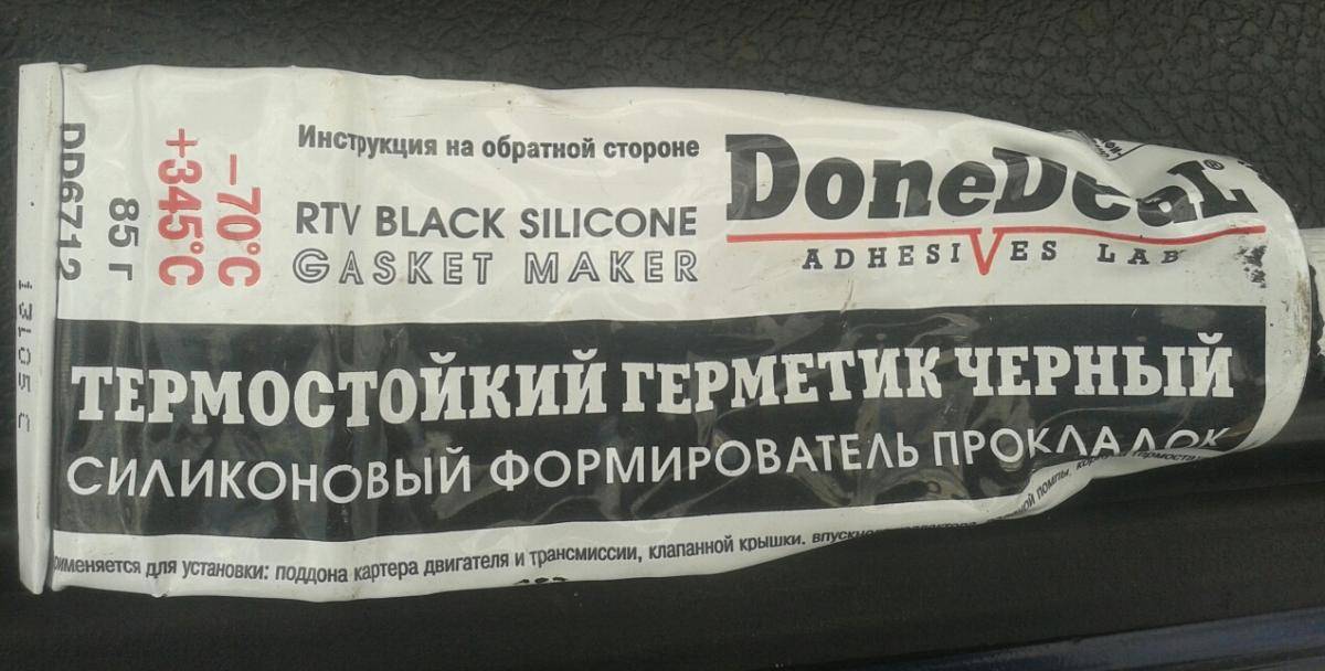

игорь-diesel Опубликовано 17 мая, 2016 Жалоба Поделиться Опубликовано 17 мая, 2016 Внимательно почитай эту тему. Протекание корпуса компрессора(по боковой стенке) я устранял. Ремкомплекта уплотнений не существует.В этой теме читал про герметик, а что по поводу заменить на б/у? Попадаются ли живые экземпляры?Можешь уточнить какой герметик помог? Гермет на фото. Мазать тонким слоем так, что бы он не мог попасть в систему и закупорить что-нибудь. Ссылка на комментарий Поделиться на другие сайты Поделиться
Dimon1980 Опубликовано 17 мая, 2016 Жалоба Поделиться Опубликовано 17 мая, 2016 На 406 было несколько вариантов 1.9. Поэтому уточни марку и укажи наличие климата. Пока даю общую схему обвязки блока с фото. 35 - ЭБУ. Боюсь что и на полной схеме, ответа не найти. По букварю, включение компрессора дает информацию ЭБУ для компенсации мощности. Обратная связь, как я и писал, только предположительна.к19.PNG Климата нет, двигатель 1,9 тд с интеркулером. Отключение провода 8012 от блока "термостат" действительно помогло - кондей включился с кнопки. Как осуществляется компенсация увеличенной нагрузки на двигатель при включенном кондее, только от блока "термостат" или еще от чего-нибудь, например по ХХ? У меня при принудительном включении кондея (на муфту 12 В) ощущается провал в работе мотора (начинает работать как непрогретый, с небольшой вирацией по рулю) и так работает пока не снимешь с муфты 12 В. СПС. Ссылка на комментарий Поделиться на другие сайты Поделиться
tolikby Опубликовано 17 мая, 2016 Жалоба Поделиться Опубликовано 17 мая, 2016 Внимательно почитай эту тему. Протекание корпуса компрессора(по боковой стенке) я устранял. Ремкомплекта уплотнений не существует.В этой теме читал про герметик, а что по поводу заменить на б/у? Попадаются ли живые экземпляры?Можешь уточнить какой герметик помог? Гермет на фото. Мазать тонким слоем так, что бы он не мог попасть в систему и закупорить что-нибудь. Спасибо тебе добрый человек! Ссылка на комментарий Поделиться на другие сайты Поделиться
