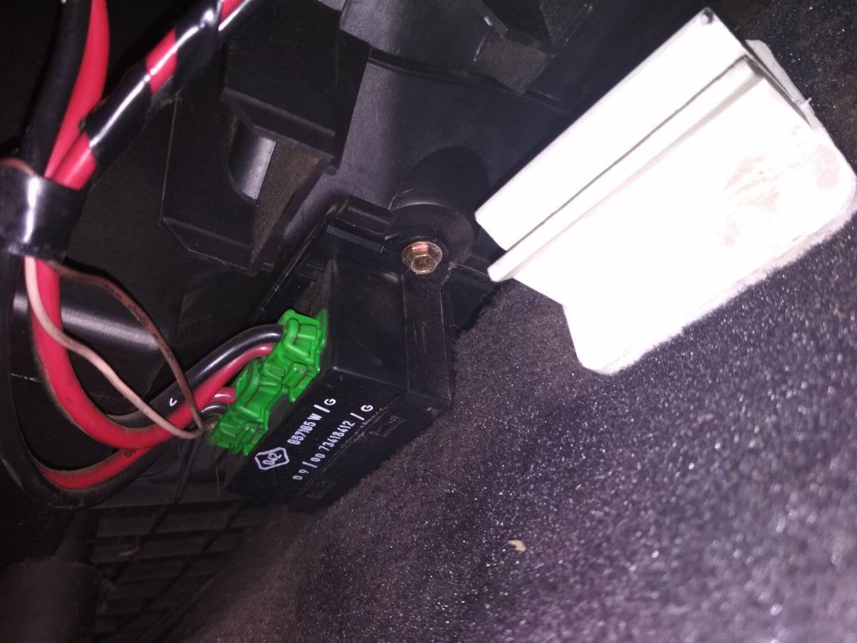

6 часов назад, патроль сказал:
Значит там где писал Daiver. Там же и разъемы смотри. Особенно с толстыми проводами.
Разъемы на удивление в очень хорошем состоянии, вроде всё целое. Этот блок который говорил драйвер это он? С зелёными фишками
Расскажу ещё одну странную штуку. Днём вынимал двигатель и соответственно отключал все провода, проверял его на аккумуляторе напрямую и собрал всё обратно. Двигатель заработал, работали все режимы, всё было хорошо, но это длилось ровно десять минут) Теперь всё опять как было раньше. Вдруг поможет в определении проблемы, думаю дай напишу
