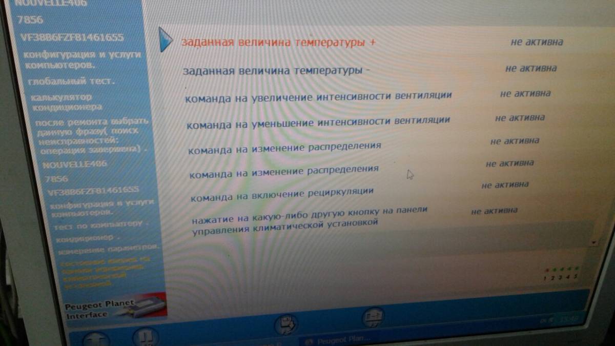

Продолжу о своем . Сегодня был на диагностике.Температуру в салоне климат видит правильно. Был какой-то параметр в этой программе который имеет 3 значения : 1 очень жарко, 2. средне, 3. очень холодно. Так вот у меня при выставленных 25 градусах на климе этот параметр -очень холодно. При 30 - очень жарко.Что отвечает за этот параметр? Прилагаю скрин окошка в котором у меня все не активно. Это нормально? Короче диагносты пожали плечами и сказали мы не знаем в чем беда.59ebad0b3e8bd_viberimage.thumb.jpg.e8337d4ac275d7663534d78029181229.jpg
15 часов назад, labodik сказал:
Да не за что, лучше лайк поставь!
Поставил))) Съездил к диагностам.Показал скриншоты твои. Бси я побоялся обнулять. Просто выбрали "Климатическая установка тип 2"  и все заработало. Спасибо, еще раз.
