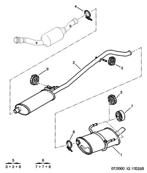

Подскажите плиз как средняя часть соединяеся с катализатором. Интерсует то место где стоит хомут №4. Там труба в трубу входит или там фланцы на трубах и они ставятся встык и стягиваются хомутом?
post-4280-0-57815100-1303756625_thumb.jp
Так же как и средняя с последней.
А вот и не правильно. Недавно менял у себя.
Вставляется труба в трубу до фланца на средней банке и зажимается хомутом.
Может у тебя не правильно?
Почему они новые тогда продаются с фланцами на концах и соединяются в стык?
Глянь на картинку, на то место где соединяется средняя часть с передней. До фланца на средней части есть ещё кусок трубы, сантиметров 6-7.
Внимание вопрос: Куда он вставляется???
По принципу папа-мама:)тобишь один из концов(вроде со стороны катализатора) Наружний диаметр имеет меньше чем на резонаторе Внутренний
