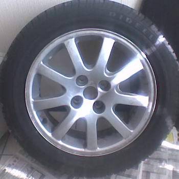

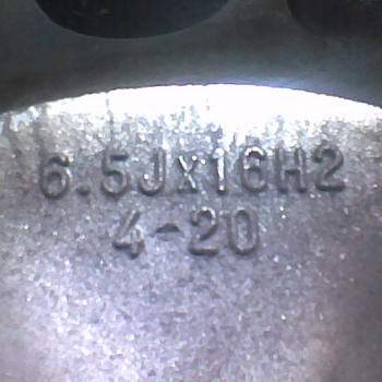

AssA Опубликовано 16 сентября, 2013 Жалоба Поделиться Опубликовано 16 сентября, 2013 Просто видел у многих такое литье на 406-х, на 206-х, если честно, ни разу. И все-таки какие должны быть параметры дисков R16 для 406-го? Peugeot 406 2.2i TS4 Ссылка на комментарий Поделиться на другие сайты Поделиться
Гость Ivan_N Опубликовано 16 сентября, 2013 Жалоба Поделиться Опубликовано 16 сентября, 2013 Диски хоть и имеют одинаковый рисунок, но для 206 свои параметры вылета (28 вроде), для 406 свои (18 или 20) Ссылка на комментарий Поделиться на другие сайты Поделиться
Glyharev Опубликовано 4 октября, 2013 Жалоба Поделиться Опубликовано 4 октября, 2013 (изменено) подскажите, а у меня жедлезки на 15 стоят. И не могу найти литью б.у. От каких машин может подходить? и Какие размеры должны быть написаны на диске? Изменено 4 октября, 2013 пользователем Glyharev Ссылка на комментарий Поделиться на другие сайты Поделиться
KAM Опубликовано 4 октября, 2013 Жалоба Поделиться Опубликовано 4 октября, 2013 На 406 15' литье ищи c параметрами 6J15 ET12-20 (вылет), межболтовое 4*108, центральное отверстие 65,1. Ссылка на комментарий Поделиться на другие сайты Поделиться
