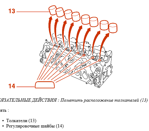

Олег78 Опубликовано 13 февраля, 2016 Жалоба Поделиться Опубликовано 13 февраля, 2016 Порвало ремень ГРМ. Вопрос: встречаются ли клапана с поршнями? (Пежо 406, 2000 г.в., 1.8 v 8, двигатель LFX). Ссылка на комментарий Поделиться на другие сайты Поделиться
патроль Опубликовано 13 февраля, 2016 Жалоба Поделиться Опубликовано 13 февраля, 2016 Кому как повезет. Откроешь клапанную крышку и все проверишь. Ссылка на комментарий Поделиться на другие сайты Поделиться
Димыч. Опубликовано 13 февраля, 2016 Жалоба Поделиться Опубликовано 13 февраля, 2016 Зачем лезть в клапанную? Ремень выставить и пробовать вращать. Сперва вручную, потом стартером. Если клапан погнуло, слышно будет сразу. Ссылка на комментарий Поделиться на другие сайты Поделиться
Олег78 Опубликовано 13 февраля, 2016 Жалоба Поделиться Опубликовано 13 февраля, 2016 Клапанную крышку снимал, каких-либо визуальных признаков не увидел. Ссылка на комментарий Поделиться на другие сайты Поделиться
патроль Опубликовано 13 февраля, 2016 Жалоба Поделиться Опубликовано 13 февраля, 2016 У него вот такая система. Толкатель, он же предохранитель отчасти, регулировочная шайба с клапаном при ударе загоняется внутрь. И крышку и распредвал для ревизии необходимо снять. И, если повезло, и толкатели на одной линии по горизонтали, можно двигать дальше. P.S. И для полного спокойствия, снять толкатели и шайбы и, разместив поршни в одну линию, прощелкать каждый клапан. Я это делаю черенком молотка, сжимаю пружину и резко отпускаю. Явно слышен щелчок клапана. Если клапан возвращается медленно, проверяется состояние клапанов. Ссылка на комментарий Поделиться на другие сайты Поделиться
