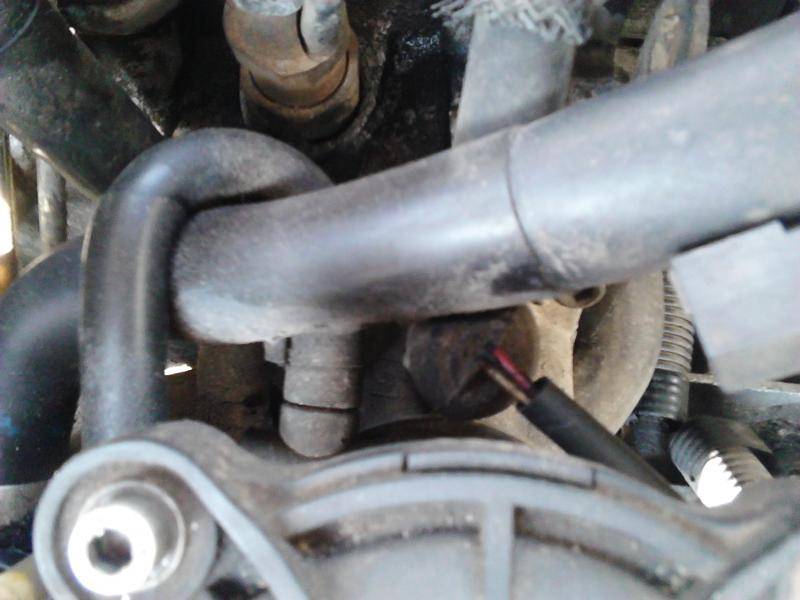

игорь-diesel Опубликовано 25 июня, 2013 Жалоба Поделиться Опубликовано 25 июня, 2013 пыж 2,0 hdi 2000г у меня 1 вентилятор и на термостате нет никокого коричневого датчика, а где он у меня может быть ? ( как я понимаю схемы которые тут есть выше походу для 2 вентиляторов ?)У тебя только один датчик. Стоит на торцевой стороне головки блока цилиндров(со сторины коробки передач). Разъм и датчик зеленого цвета. Прверить всю систему включения вентилятора очень просто: выключи зажигание и извлеки ключ. Сними фишку с разъема датчика температуры двигателя. Включи зажигание не заводя двигатель(горят все лампочки), при этом должен заработать вентилятор на 2 скорости(у меня так). При случае сбрось ошибку по датчику температуры двигателя. Ссылка на комментарий Поделиться на другие сайты Поделиться
Troll Опубликовано 26 июня, 2013 Жалоба Поделиться Опубликовано 26 июня, 2013 Есть предположение что машину можно не заводить.... есть. Ссылка на комментарий Поделиться на другие сайты Поделиться
gek Опубликовано 26 июня, 2013 Жалоба Поделиться Опубликовано 26 июня, 2013 (изменено) пыж 2,0 hdi 2000г у меня 1 вентилятор и на термостате нет никокого коричневого датчика, а где он у меня может быть ? ( как я понимаю схемы которые тут есть выше походу для 2 вентиляторов ?)У тебя только один датчик. Стоит на торцевой стороне головки блока цилиндров(со сторины коробки передач). Разъм и датчик зеленого цвета. Прверить всю систему включения вентилятора очень просто: выключи зажигание и извлеки ключ. Сними фишку с разъема датчика температуры двигателя. Включи зажигание не заводя двигатель(горят все лампочки), при этом должен заработать вентилятор на 2 скорости(у меня так). При случае сбрось ошибку по датчику температуры двигателя. я так и сделал скинул фишку вкл зажигание, вентилятор включился ( значит датчику хана да ? ) по вину номер датчика вот этот 1338 C1 ? при его замене надо антифриз сливать да ? ps может быть что из за него и не работает кондишн ( у меня кондиц не включается , нет характерного щелчка при его вкл ) ? Изменено 26 июня, 2013 пользователем gek Ссылка на комментарий Поделиться на другие сайты Поделиться
