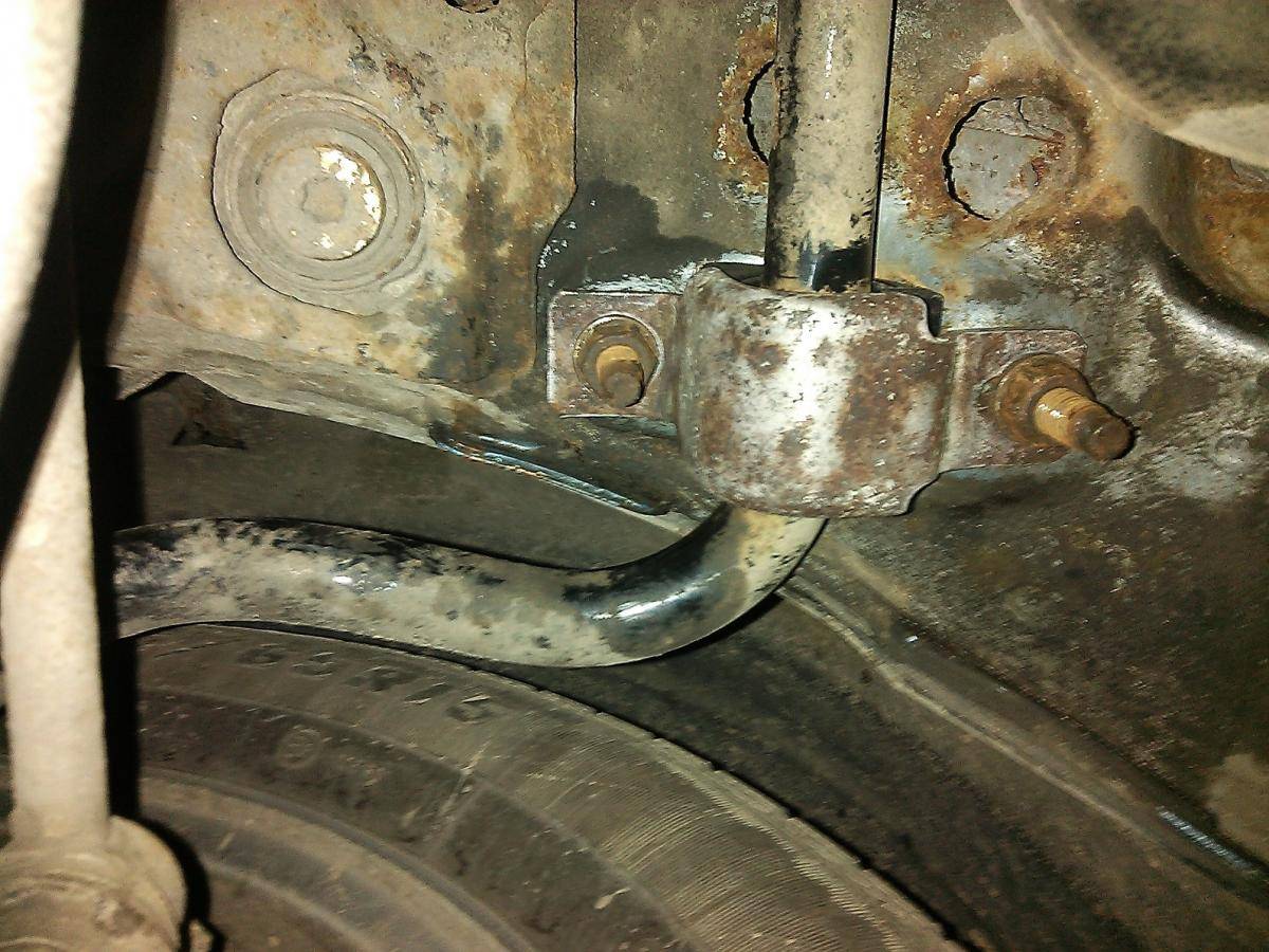

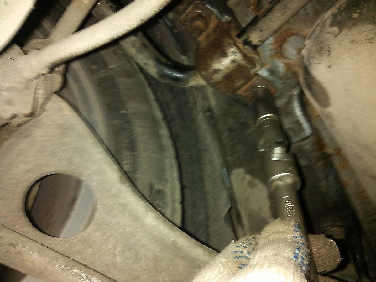

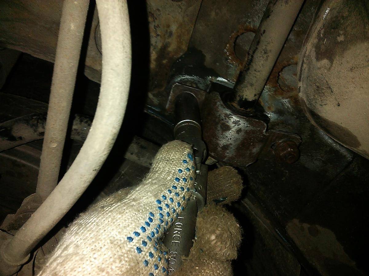

Берем в ручки инструмент головка на 16 мм с удлиненным концевиком. Собсенна крутим гайки....предварительно побрызгав ВД.post-29237-0-58046600-1414750908_thumb.j
post-29237-0-77211200-1414750944_thumb.j

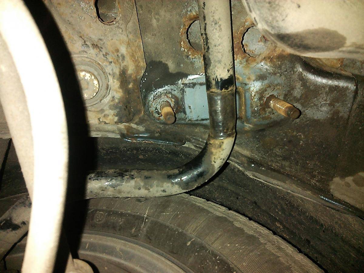

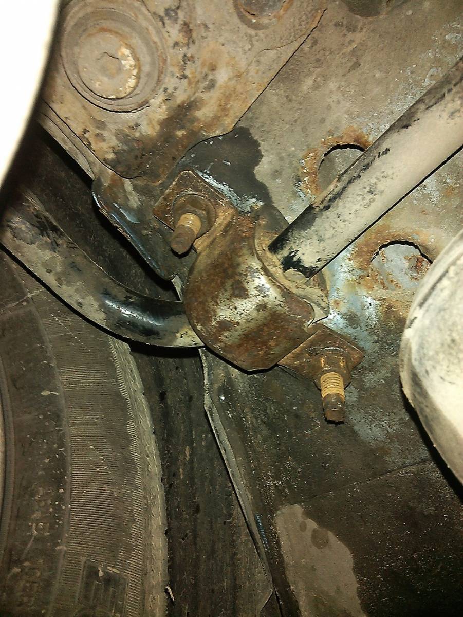

Снимаем скобу втулки post-29237-0-89802300-1414750971_thumb.j
post-29237-0-44764600-1414751002_thumb.j

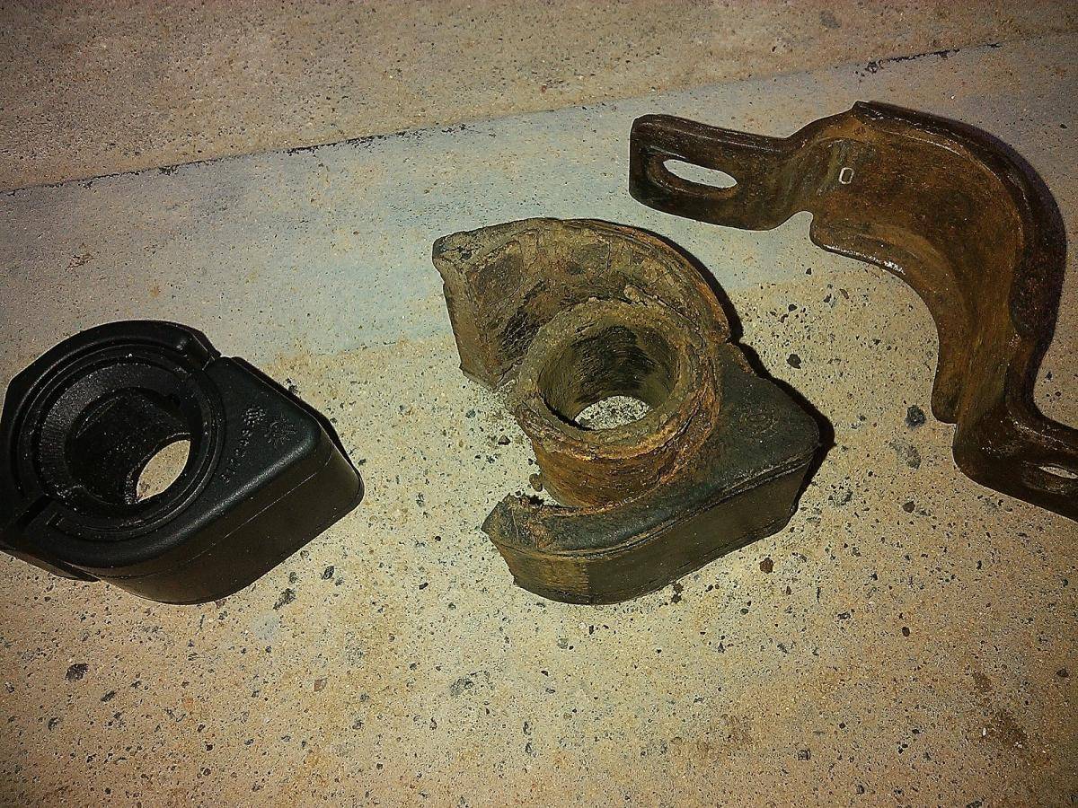

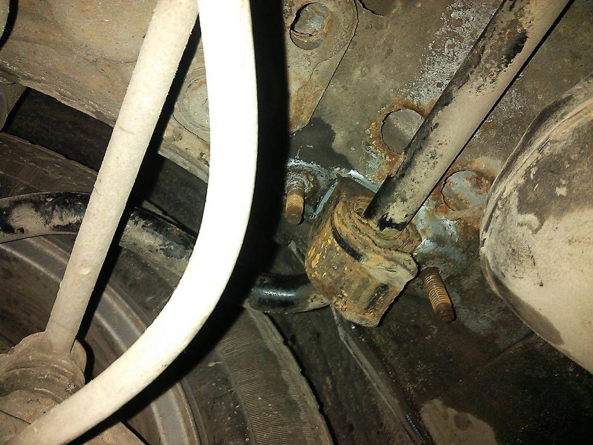

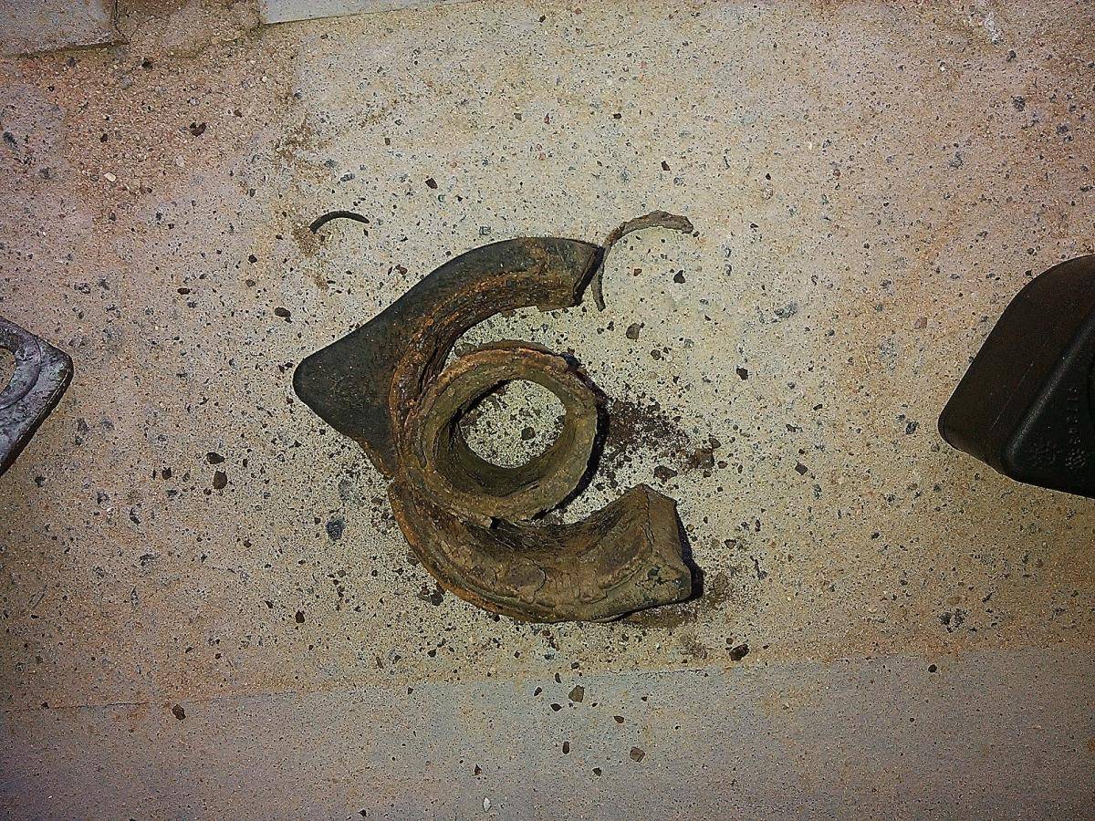

Оцениваем состояние дупла!) Просто отродясь не кому в голову не пришло его менять)))!post-29237-0-05612900-1414751047_thumb.j
Фото с новой втулкой, скобой, и раздолбаным в хлам дуплом) post-29237-0-28558600-1414751099_thumb.j

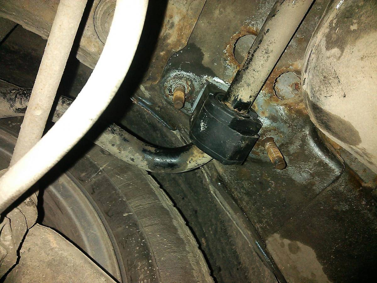

Ставим новую красивую втулочку на свое законное место post-29237-0-47026400-1414751128_thumb.j
Прикручиваем скобу. post-29237-0-70884000-1414751164_thumb.j

Тем не менее постукивание осталося)))) Думаю на аморы грашиць прыйдеца)
