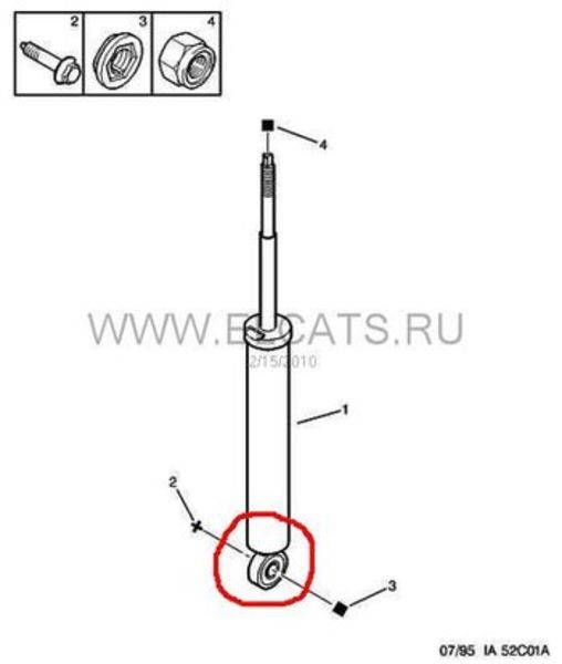

Piracetone Опубликовано 15 февраля, 2010 Жалоба Поделиться Опубликовано 15 февраля, 2010 Не так давно начало что то постукивать как буд-то в багажнике, я подумал что крышка багажника из за намёрзшего льда, но к вчерашнему стук уже превратился в грохот, заехал в гараж и залез под машину и оказалось что правый амортизатор в месте крепления к рычагу подвески болтается как г. в прорубе. Болт которым он крепится закручен хорошо. Разбираться далее я не стал из за неблагоприятных погодных условий под машиной (всё в снегу и сильно капает) но причина поломки может быть одна - это разбитый саленблок амортизатора !!! Я так понимаю отдельно данная резинка не продаётся и как вы думаете что можно придумать ??? новые амортизаторы покупать не хочется так как стоят оригинальные Monroe и они ещё вполне работоспособные и функции свои выполняют на отлично!!! Ссылка на комментарий Поделиться на другие сайты Поделиться
Lekk Опубликовано 15 февраля, 2010 Жалоба Поделиться Опубликовано 15 февраля, 2010 Хм, надо тож посмотреть нижнее крепление... А стойки стабилизатора проверили - в норме. Стук явно от амор-ра идет...Менять оба неохота блин, дорого... Тем более стоят Монро... Ссылка на комментарий Поделиться на другие сайты Поделиться
Piracetone Опубликовано 15 февраля, 2010 Жалоба Поделиться Опубликовано 15 февраля, 2010 Хм, надо тож посмотреть нижнее крепление... А стойки стабилизатора проверили - в норме. Стук явно от амор-ра идет...Менять оба неохота блин, дорого... Тем более стоят Монро...У меня все саленблоки целые, втулки и штанги стабилизатора тоже целые, стучать просто больше нечему тем более я уверен что это амортизатор так как я его дёргал руками и воотчую видел как он болтается!!! Ссылка на комментарий Поделиться на другие сайты Поделиться

Kruz Опубликовано 16 февраля, 2010 Жалоба Поделиться Опубликовано 16 февраля, 2010 Скорее всего та же проблема с аммортизатором. а возможно-ли восстановить эти сайлентблоки внизу аммортизатора, а то как-то пару мартеров менять нехочется Ссылка на комментарий Поделиться на другие сайты Поделиться
