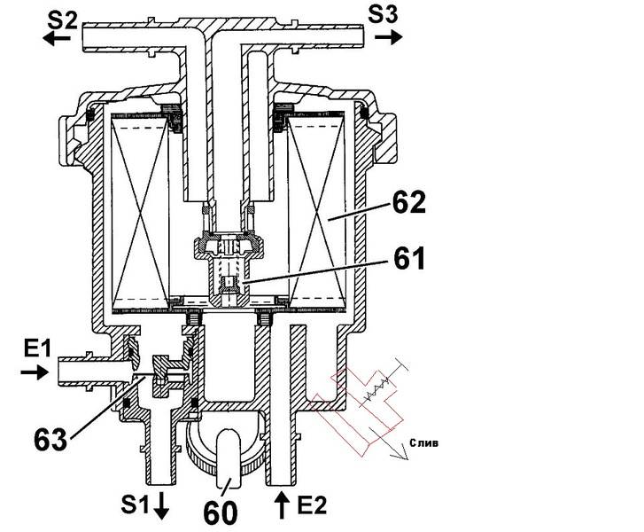

Юрик Опубликовано 6 ноября, 2012 Жалоба Поделиться Опубликовано 6 ноября, 2012 (изменено) !!! Наставление всем - перед морозами сливайте воду со стакана , В прошлом году с утра заводить , даже не схватывала при первом морозе , открутив слив не течёт, после 30 минут разогрева полилось с кусочками льда - собравшаяся вода замерзла и перекрыла и подвод и слив. Изменено 6 ноября, 2012 пользователем Юрик Ссылка на комментарий Поделиться на другие сайты Поделиться
frome Опубликовано 6 ноября, 2012 Жалоба Поделиться Опубликовано 6 ноября, 2012 (изменено) !!! Наставление всем - перед морозами сливайте воду со стакана , В прошлом году с утра заводить , даже не схватывала при первом морозе , открутив слив не течёт, после 30 минут разогрева полилось с кусочками льда - собравшаяся вода замерзла и перекрыла и подвод и слив.немножко мыслей в слух....сливал отстой отседава - воды там никогда не видел, воможная проблема может быть ещё в том что вкладыш своей нижней частью практически вплотную прижимаецца ко дну стакана (выступ вокруг отстойника имею ввиду) и соответсвенно к отверстию откуда солярка поступает, водица может остаться до вкладыша т.к. отстойник сделан! внимание в отфильтрованной части топлива, а вода чз фильтр для CR не очень то легко проходит. (где то читал что есть фильтра для лучшего осаждения воды на внешней стороне фильтра - есть те у которых на внутренней к каким относится фильтр вкладыш наш не в курсе)Вот и видим - заправляемсо - с колонки на заправке в бак попало немного воды , или же тёплую солярку с антигелем или керосом льём в бак при температре на улице -15 - в баке конденсата немножко выпадает.вода попадает в стакан но не успевает проникнуть сквозь фильтр и оседает в нижней части стакана до фильтруещего элемента и примораживает как раз подачу топлива.У меня лично других идей нет теперь почему я утром в -10 не смог завестись апасля заправки за день до этого - но после часа простоя со включеной вебастой она таки завелась.ба-ба - поэтому кстати ковш в рекомендациях описывает "правильный" стакан фильтра в котором отстойник находится там где нефильтрованное топливо и они таки правы.и добавлю - ещё подача топлива должна быть сверху - стакан "от сименса" в этом плане наверное надёжнее исполняет свои функции.насчёт стоимости клапана сброса топлива в обратку, повторюсь, кажный выбирает сам сколько и за что ему платить. Изменено 6 ноября, 2012 пользователем frome Ссылка на комментарий Поделиться на другие сайты Поделиться
Юрик Опубликовано 7 ноября, 2012 Жалоба Поделиться Опубликовано 7 ноября, 2012 Стакан бошевский. Стоит маленько под наклоном вперёд и отстойник-слив находится в нижней части ,спереди по краю(!!! до фильтра-В не фильтрованной части !!!) , а чуть правее входное отверстие , рядом с отстойником, вот их и приморозило. Так как я слив откручиваю при включённом зажигании , чтобы насос работал соляра должна ити под давлением , но ничего на сливе не было, и сверху на выходе также не было, а к фильтру шло(методом отсоединения ). После прогрева было видно как напор потиху прорывался при вывернутом клапане отстойника и в банку упало несколько конкретных льдинок и была вода в каплях . Так что сливайте почащще. Ссылка на комментарий Поделиться на другие сайты Поделиться
frome Опубликовано 7 ноября, 2012 Жалоба Поделиться Опубликовано 7 ноября, 2012 Стакан бошевский. Стоит маленько под наклоном вперёд и отстойник-слив находится в нижней части ,спереди по краю(!!! до фильтра-В не фильтрованной части !!!) , а чуть правее входное отверстие , рядом с отстойником,картинку приводили ещё на первой странице темкиhttp://trofimovich.users.photofile.ru/photo/trofimovich/115352596/xlarge/134216458.jpgтут явно видно что отстойник находится в отфильтрованной области топлива и отделён от нефильтрованной самим фильтром вкладышем и уплотнительной резинкой внизу вкладыша и сверху в центральном отверстии вкладыша (на картинке эти уплотнители заштрихованы).- или я как то не так смотрю и на эту картинку и на сам стакан пока фильтр менял ? Ссылка на комментарий Поделиться на другие сайты Поделиться
Юрик Опубликовано 8 ноября, 2012 Жалоба Поделиться Опубликовано 8 ноября, 2012 (изменено) Открой капот и посмотри, не дайдёт разбери стакан, смотри картинку в редакции. Сливное отверстие в разрез не попало - расположено с боку(сзади) также как и Е2 на схеме . И подумай что сливать с фильтрованой соляры, какой мусор и воду (она не пройдёт)!!!! Изменено 8 ноября, 2012 пользователем Юрик Ссылка на комментарий Поделиться на другие сайты Поделиться
frome Опубликовано 8 ноября, 2012 Жалоба Поделиться Опубликовано 8 ноября, 2012 Открой капот и посмотри, не дайдёт разбери стакан, смотри картинку в редакции.по-доброму конечно, спасиб Юрик за консультацию Стакан этот у меня уже в гараже отдельно от машин стоит как доберусь конечно посмотрю повнимательней.просто не обращал внимание на эту полость на картинке, потому, как в своём стакане помню тока выемку поценту фильтра. Посему и все мои рассуждения выше. Ссылка на комментарий Поделиться на другие сайты Поделиться
