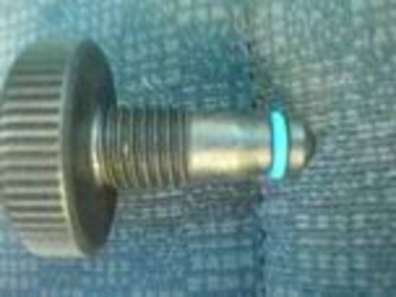

ssasha Опубликовано 23 августа, 2009 Жалоба Поделиться Опубликовано 23 августа, 2009 Всем спасибо за советы. Вчера решил данный вопрос, правда можно было и меньшей кровью. Купил новую крутёлку за 13 тыс белок. Ну и естественно увидел резиновое колечко, так вот, можно было и не покупать крутёлку, а просто подобрать как все и говорили колечко. Оно должно быть не плоским а круглым в сечении и по диаметру легко вставать в паз на этой же крутёлке, а выпирать из этого паза оно должно буквально на миллиметр, не больше. Потому что я пробовал поставить путём подбора и ставил побольше, так их просто напросто разрезало или перетирало при закрутке. Так что если кому понадобится то могу выложить фотки новой крутёлки с резинкой и старый образец, для примера и наглядности.BRAT, выложи фотки пожалуйста если есть такая возможность, а то у меня таже проблема началась Ссылка на комментарий Поделиться на другие сайты Поделиться
BRAT Опубликовано 24 августа, 2009 Жалоба Поделиться Опубликовано 24 августа, 2009 BRAT, выложи фотки пожалуйста если есть такая возможность, а то у меня таже проблема началасьОК, если найду фотки то завтра выложу, просто дело давно было мог и удалить их... Ссылка на комментарий Поделиться на другие сайты Поделиться
ssasha Опубликовано 24 августа, 2009 Жалоба Поделиться Опубликовано 24 августа, 2009 BRAT, выложи фотки пожалуйста если есть такая возможность, а то у меня таже проблема началасьОК, если найду фотки то завтра выложу, просто дело давно было мог и удалить их...BRAT, спасибо не надо, я уже нашел и разобрался, вроде больше не капает... Ссылка на комментарий Поделиться на другие сайты Поделиться
BRAT Опубликовано 25 августа, 2009 Жалоба Поделиться Опубликовано 25 августа, 2009 Ну вот, а я только с утреца собрался порадовать человека, а он уже всё сам утряс. Ну а фотка в этой теме нужная штука для всех остальных будет. Ссылка на комментарий Поделиться на другие сайты Поделиться
