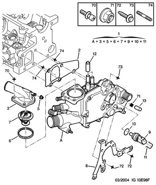

pist0let Опубликовано 3 февраля, 2012 Жалоба Поделиться Опубликовано 3 февраля, 2012 а сколько датчиков на термостате у 2.0 хди 110сил 2002 Ссылка на комментарий Поделиться на другие сайты Поделиться
Nixus Опубликовано 3 февраля, 2012 Жалоба Поделиться Опубликовано 3 февраля, 2012 Да вроде один уже... Ссылка на комментарий Поделиться на другие сайты Поделиться
pist0let Опубликовано 4 февраля, 2012 Жалоба Поделиться Опубликовано 4 февраля, 2012 а сколько датчиков на термостате у 2.0 хди 110сил 2002 так он что, и на мозги и на приборку показания дает,а вентиляторы как включаются(каким датчиком) или все датчиком номер 9 Ссылка на комментарий Поделиться на другие сайты Поделиться

Rustem Опубликовано 3 марта, 2012 Жалоба Поделиться Опубликовано 3 марта, 2012 (изменено) Всем доброго времени суток! Проблема в следующем - приборка не показывает температуру охлаждающей жидкости (двигателя). Диагности выявила неустраниую проблему - неверные показания температуры охлаждающей жидкости. Тест исполнительных элементов показал что сама приборка исправна. Датчик температуры исправен (менял на 100% рабочий) Что еще может быть? Может кто сталкивался? подскажите! PS: Пыж 406 (рестайл) 1999 года, VIN VF38BLFYT80855321 Изменено 3 марта, 2012 пользователем Rustem Ссылка на комментарий Поделиться на другие сайты Поделиться
Гость Опубликовано 3 марта, 2012 Жалоба Поделиться Опубликовано 3 марта, 2012 датчиков температуры 2 или 3. какой ты менял?? 1 датчик дает показания для ЭБУ двигателя, второй датчик дает показания на приборную панель, он 2х функциональный. и температуру показывает и при достижении критической, замыкает и включает лампу СТОП мотор.. в нем 2 секции и бывает что одна ломается.. и может при нормальной температуре показывать перегрев и красную лампу зажигать. 3 может в радиаторе быть.. Ссылка на комментарий Поделиться на другие сайты Поделиться
Rustem Опубликовано 5 марта, 2012 Жалоба Поделиться Опубликовано 5 марта, 2012 датчиков температуры 2 или 3. какой ты менял?? 1 датчик дает показания для ЭБУ двигателя, второй датчик дает показания на приборную панель, он 2х функциональный. и температуру показывает и при достижении критической, замыкает и включает лампу СТОП мотор.. в нем 2 секции и бывает что одна ломается.. и может при нормальной температуре показывать перегрев и красную лампу зажигать. 3 может в радиаторе быть..И так по порядку....При диагностике в реальном времени читаю параметры датчика температуры, следовательно, датчик на ЭБУ исправен.Вчера загорелась лампа СТОП, и на дисплее высветилось - слишком высокая температура двигателя. Открыл капот, пощупал руками - действительно кипяток. (датчик 2 исправен). Третий датчик управляет карлсонами, вчера понял что они не включаются, т.к. был перегрев. До этого ездил было холодно, да и на большые расстояния не катался. (буду смотреть, если что, поменяю). Вопрос остался, почему приборка не показывает температуру? Ссылка на комментарий Поделиться на другие сайты Поделиться
Гость Опубликовано 5 марта, 2012 Жалоба Поделиться Опубликовано 5 марта, 2012 заменить датчик, который показывает перегрев. Горячий это не 115 градусов когда красная лапма стоп загорается.. Он и перегрев показывает он и температуру на приборку показывает.. думаю копать надо в туда. крлсоны могли не включится не по тому что датчик их не работает а если в авто клима.. то там есть блок специальный в левом крыле.. ищи по форумум.. в нем реле стоят и они отвечают за карсоны Ссылка на комментарий Поделиться на другие сайты Поделиться
Raptor Опубликовано 5 марта, 2012 Жалоба Поделиться Опубликовано 5 марта, 2012 у тебя три термодатчика: верхний - отображение температуры на приборке; средний - управления вентиляторами; нижний - на блок управления двигателем (именно его показания ты разглядываеш через компьютер). угадай, какой датчик у тебя косячит, если приборка у тебя нормальная Ссылка на комментарий Поделиться на другие сайты Поделиться
