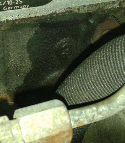

игорь-diesel Опубликовано 14 октября, 2013 Жалоба Поделиться Опубликовано 14 октября, 2013 Доброго времени суток!Вопрос в следующем:При подготовке машины к зиме обратил внимание, что блок двигателя в одном месте как бы мокрый. Мокреть начинает от прокладки между головкой блока цилиндров и самим блоком цилиндоров.Может ли так протекать антифриз в следствие прогоревшей прокладки? При пробое прокладки антифриз обычно наружу не вытикает.Просмотрел все патрубки и шланги - сухие. Патрубки системы охлаждения не дует ни на холодную, ни на горячую(мягкие всегда). Пузырьков воздуха в системе охлаждения нет. Цвет охлаждающей жидкости нормальный. Ссылка на комментарий Поделиться на другие сайты Поделиться
