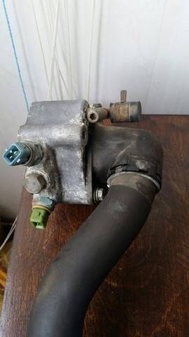

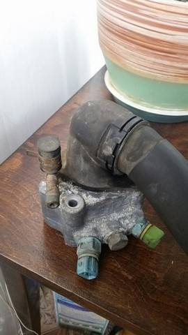

Если после запуска холодного двигателя запускается вентилятор охлаждения, то причина в основном одна- проблема с датчиком температуры ОЖ.
Никаких реле там нет.
Датчик температуры стоит на корпусе термостата.

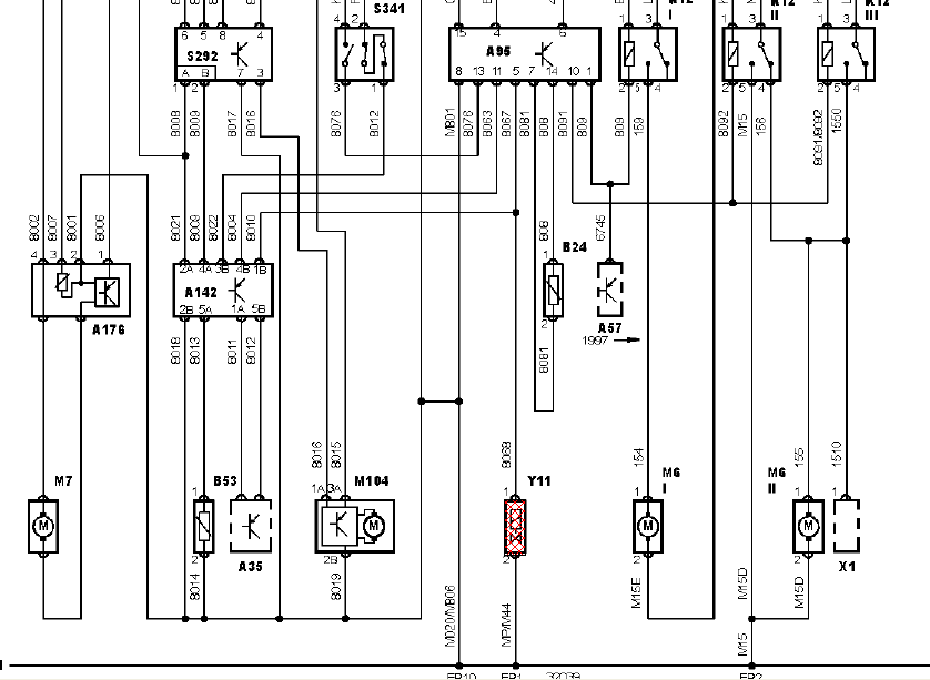

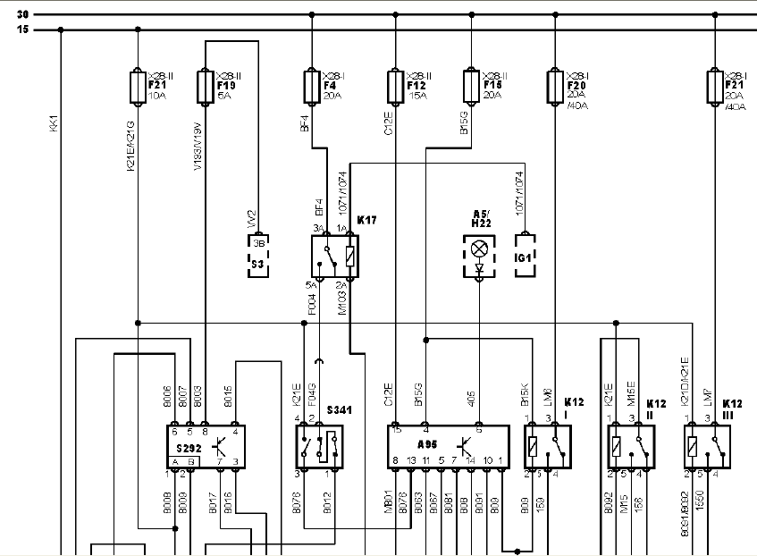

Добрый день, подскажите мне плиз в какую сторону капать. 2.0HDI, 2001г. Срабатывает при 90 градусах где то вентилятор но не выключается сам, можешь ехать и 30-40 км с работающем вент., а только тогда когда выключаешь зажигание он выключается и так далее по кругу.!!!
Вот Ваша схема: Вот описание к ней: Реле, которые Вы нашли, сверху вниз: малой, большой, средней скорости вращения. Резисторы расположены левее, на панели. Схема для прочтения проста.
Ваша схема правильная.Я смотрел. Не стал отвечать, считаю что вопрос каверзный. Bitron, это фирма производящая электронику и не только. Называть ее именем датчики, реле и блоки управления хоть и принято, но как то не однозначно. Только в Пежо стоит несколько реле различного назначения под этой эмблемой. Если кто знает другую расшифровку слова Битрон, подскажите. То что Вы спрашивали действительно датчик температуры двухпозиционный, предположительно дилатометрического типа. Работает по принципу единства коэффициента линейного расширения, иначе говоря, стержень греется, удлиняется и при определенной температуре замыкает первую группу контактов, при дальнейшем нагреве вторую. Если бы не залипание контактов, проще и надежней ничего нет. Схему посмотрю по Вашему VIN, если найду различия загружу.
Автодата для Вашего двигателя дает вот такую схему:post-13412-0-34338900-1435686963_thumb.pngpost-13412-0-49022100-1435686979_thumb.png. Даю из двух частей, иначе плохо видно, сложить думаю не трудно. А95- модуль управления вентиляторами (тоже похоже Битрон); В24- датчик температуры, остальное и так понятно. Кондиционер Вам не интересен.
Спасибо за схемы, интересны были именно взаимодействия датчика температуры B24 и блока под левым крылом A95. В итоге нашёл обрыв провода 809.
