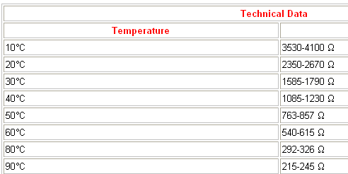

Валера 68014 Опубликовано 20 июля, 2015 Жалоба Поделиться Опубликовано 20 июля, 2015 Добрый день. Машинка пежо 406, 2003 год, 1.8 16 клап.. Может кто может сделать у себя замер по сопротивлению от температуры на дтож. Или может у кого есть график, какое должно быть сопротивление. У меня приблизительно - при 45 гр. (2,16 кОм и U=2,71 В), при 60 гр. (1,11 кОм, U=2 В), при 80 гр. (650 Ом, U=1,34 В), при 90 гр. ( 372 - 420 Ом, U=0,92-1,02 В). Может кто подскажет ноормальные ли это показатели? Ссылка на комментарий Поделиться на другие сайты Поделиться
патроль Опубликовано 20 июля, 2015 Жалоба Поделиться Опубликовано 20 июля, 2015 К сожалению только для двигателей до 2000г. Поменялось что? Ссылка на комментарий Поделиться на другие сайты Поделиться
Валера 68014 Опубликовано 21 июля, 2015 Жалоба Поделиться Опубликовано 21 июля, 2015 Если смотреть по двигателям до 2000 года, тогда у меня дтож по показаниям неисправный. Но где-то в интернете нашел, но не помниться где, у одного человека(тоже двиг. EW7J4) было тоже на горячую такие же показания, и тоже был в догадках исправен ли дтож, потому что графика заависимости сопротивления от температуры не нашел. А просто тратить деньги, не зная точных данных, как-то не особо хочеться. Ссылка на комментарий Поделиться на другие сайты Поделиться

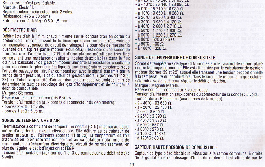

патроль Опубликовано 21 июля, 2015 Жалоба Поделиться Опубликовано 21 июля, 2015 Есть еще табличка, для новых, но дизель, сравни. Проверять тарировку нужно в емкости с водой и стеклянным термометром, подогревая и замеряя сопротивление по показаниям данного термометра. Если Вы это делаете на машине, по показаниям на приборке, это абсурд. Ваш прибор, не что иное как омметр. Ссылка на комментарий Поделиться на другие сайты Поделиться
Валера 68014 Опубликовано 21 июля, 2015 Жалоба Поделиться Опубликовано 21 июля, 2015 я не по панели приборов смотрел температуру, подключал китайский ЕЛМ-327, кроме трех показателей ничего не показывал. По ней и смотрел температуру. Но должен согласится, что нужно с термометром смотреть. Но на холодную все равно написано что на управляющем сигнале должно быть около 5 Вольт, у меня же другое. Да и после полного прогрева, и долгой езды, то есть температура по любому будет около 90 градусов летом, сопротивление 370-410 Ом, ни как не 270 Ом. Но у меня все таки бензин, и не знаю такие же показания как у дизеля или нет. Ну а если он неисправен - как это должно выражаться в работе двигателя, в заводке на горячую или холодную? Ссылка на комментарий Поделиться на другие сайты Поделиться
патроль Опубликовано 21 июля, 2015 Жалоба Поделиться Опубликовано 21 июля, 2015 Если очень хочется разобраться, попробуй поискать здесь: http://www.autodata.by/autodata-online.html. Они дают возможность в течении 7 дней пользоваться русскоязычной информацией. Качать не дают, но вырезать за 7 дней можно много. Только внимательно читай, нужна регистрация и ответ дают только через несколько дней. Ссылка на комментарий Поделиться на другие сайты Поделиться
Валера 68014 Опубликовано 21 июля, 2015 Жалоба Поделиться Опубликовано 21 июля, 2015 Спасибо, попробую Ссылка на комментарий Поделиться на другие сайты Поделиться
