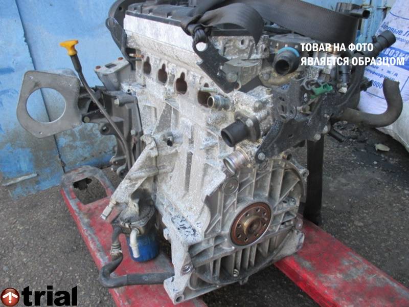

chelesti Опубликовано 22 сентября, 2015 Жалоба Поделиться Опубликовано 22 сентября, 2015 Здравствуйте. Помогите со схемой системы охлаждения двигателя EW10J4, у которого стоит теплообменник в который масляный фильтр вкручивается. Не могу никак найти. Фото мотора: Ссылка на комментарий Поделиться на другие сайты Поделиться

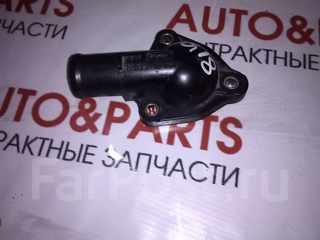

smd Опубликовано 26 сентября, 2015 Жалоба Поделиться Опубликовано 26 сентября, 2015 Подскажите возможно ли заменить крышку термостата для того что бы ставить обычные шланги ОЖ. Крышка родная на крышку вот по такому принципу для двигателя 1.8 16V Ссылка на комментарий Поделиться на другие сайты Поделиться
патроль Опубликовано 26 сентября, 2015 Жалоба Поделиться Опубликовано 26 сентября, 2015 Почему бы и нет, если фланец по отверстиям совпадет. Помнится экзист дает чертеж с установочными размерами на деталь, проверь. Эти соединения и впрямь не долговечны. Ссылка на комментарий Поделиться на другие сайты Поделиться
