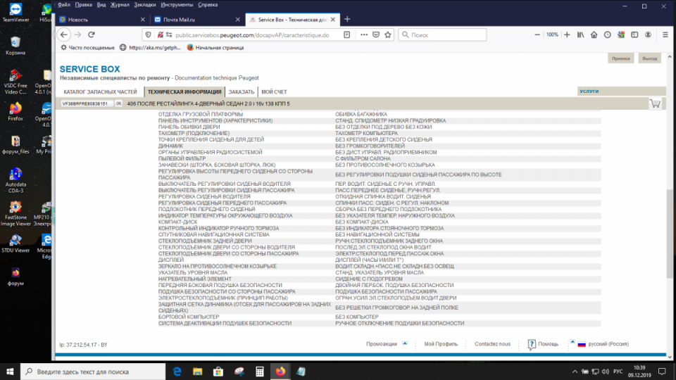

Adwo4el Опубликовано 9 декабря, 2019 Жалоба Поделиться Опубликовано 9 декабря, 2019 Сто процентов Нада другой ставить, Вот просмотри. Алексей1983777 1 Ссылка на комментарий Поделиться на другие сайты Поделиться
Алексей1983777 Опубликовано 9 декабря, 2019 Жалоба Поделиться Опубликовано 9 декабря, 2019 Спасибо. То что надо!)))) Именно это я и пытался найти, но никак не мог. Точно мой экран. Супер инфа!!! Так как кнопка у меня уже в нужном месте, провода тоже все есть. Осталось б/к купить. Еще раз огромное спасибо... Ссылка на комментарий Поделиться на другие сайты Поделиться

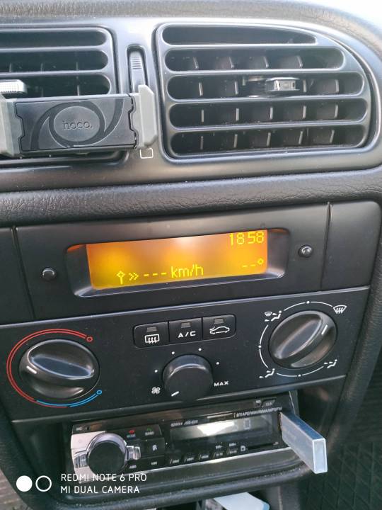

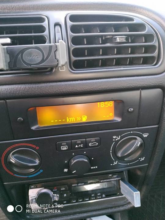

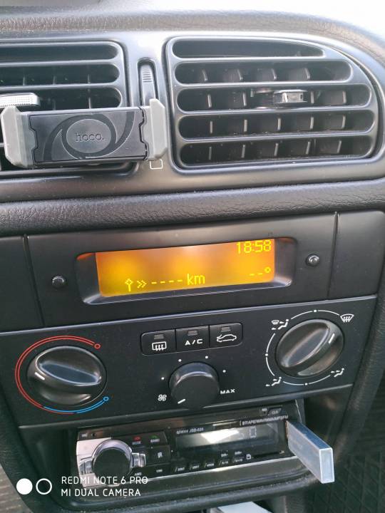

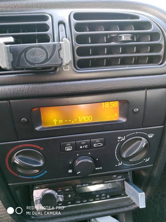

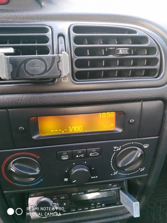

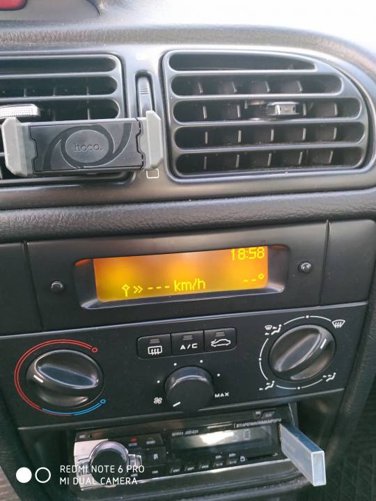

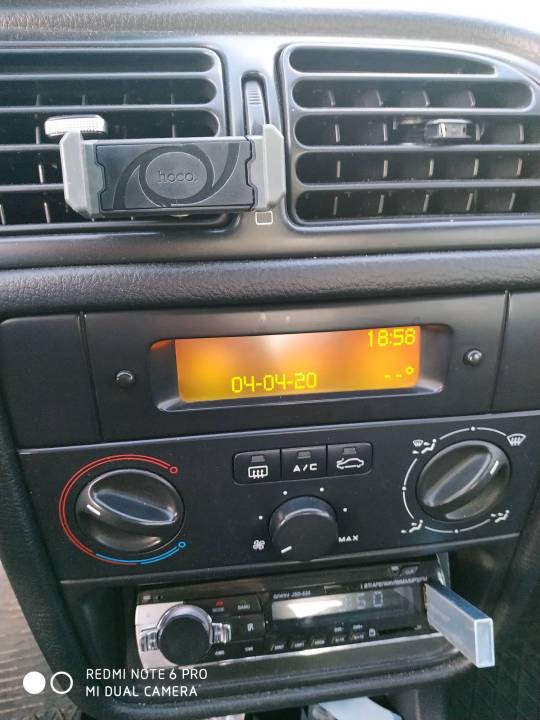

Алексей1983777 Опубликовано 4 апреля, 2020 Жалоба Поделиться Опубликовано 4 апреля, 2020 Добрый вечер. Хотелось бы уточнить некоторые моменты по поводу БК. Немного ранее я спрашивал как сделать и активировать БК чтобы показывал расход и т.д.. Сейчас хочу спросить следующее. Поставил я кнопку, провода все проложены были с завода, тоесть м72 и 7205. Поменял дисплей с "А" типа на "В" тип и вроде все хорошо, стало все переключать и отображать, но вместо значений прочерки везде(((. Сегодня подключали РР2000 через Diagbox, но по показаниям лексии у меня БК как бы активирован, то есть на функции БК стоит значение "присутствует", перепробовали разные варианты (хоть их там пару штук), но циферки так и не показались. Перечитал темы заново и напоролся на совет, провод 7205 замкнуть на массу, и м72 сомкнуть между собой, но ни 1 из вариантов ничего не дает, только на кнопку перестает реагировать и переключать, без этих манипуляций все щелкает и переключает. Может кто подсказать что не так и что нужно еще сделать чтоб наконец то стал показывать? Кстати, у меня датчика температуры в зеркале по ходу нету, может он какую роль играет для нормальной работы? Ссылка на комментарий Поделиться на другие сайты Поделиться
