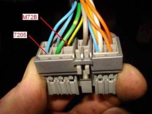

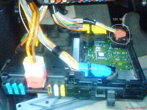

Leusik Опубликовано 12 декабря, 2008 Жалоба Поделиться Опубликовано 12 декабря, 2008 Может кому то пригодится!Почитал форум. Понял, что для того, чтобы проверить будет ли работать БК, нуна залезть под предохранители, прямо к BSI. Там есть разъемчик 12V MR, на нем нашел 2-а провода (У меня все кроме 3-го приходят), на 1(7205), 9(1368) ноги разъема. Фото разъема Затем проверил, приходил ли провод (7205) от BSI на подрулевой, есть!! Второй провод на фото (М72В) это земля.Фото Поставил кнопку и подключил к разъему, а установил ее рядом с дисплеем на заглушке.Осталось активировать на станции, но засада была в том, что в Гродно никто не делал этого. Покрайней мере я не нашел.Заехал к спецам на Юбилейке и с помощью проги «Пежо Планет 2000» начали колупаться.Почитав форум на aves.ru нашел, что активируют так: дисплей телематика телекодировка.конфигурация опций и активировать, однако не заработало. Начали копать глубже.Оказывается, чтобы активировать нуна еще зайти в настройки BSI, там будет вкладка БОРТОВОЙ КОМПЬЮТЕР поменять “отсутствует” на “присутствует”. Функцию активировали, но работать стала после того, как проехал около 3 км. Ссылка на комментарий Поделиться на другие сайты Поделиться

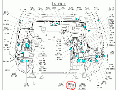

HBmouse Опубликовано 21 декабря, 2008 Жалоба Поделиться Опубликовано 21 декабря, 2008 Ура!!! везде полазил, все провода были... что еще раз подтверждает мои слова о том, что почти у всех они есть... надо пошерстить форумы, может такое как у тя, Евгеник, встречается только на HDI... и по твоей картинке смотрел в своей на всякий... у меня в этом месте никаких проводов не видно (может они глубже?)... уже не важно... у меня все провода были, как мог фотографировал (в основном цифровиком, но сегодня его забыл и BSI фоткал тем, что было под рукой - теляфонам )... сделаю статейку и отправлю фараону... хочу еще сказать, что был огорчен тем, что описаная здесь кнопка мне не подошла (как печально)... а связано (как мне думается) это с тем, что у мну сарай... и из-за кольца для заднего дворника она не стала глубоко... пришлось ставить кнопку в другое место... другим местом после долгих раздумий стала заглушка на кнопку круиза.. (фотки выложу)... и подумал и использовал другую кнопку (потолще)... так что тем, у кого седан и кто собирается активировать БК могу отдать за "респект" остался еще вопрос по активации... хто знает где это можно сделать и за сколько? Ссылка на комментарий Поделиться на другие сайты Поделиться
