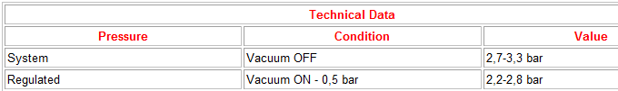

Sergej999 Опубликовано 1 июля, 2016 Жалоба Поделиться Опубликовано 1 июля, 2016 Всем привет. Проблема такая, на холостом ходу двигатель как будто перестаёт работать, и стрелка тахометра падает до 500, а потом он подхватывает обороты в норму.очень редко глохнет. Ктонибудь может сказать, какое давление должно быть в топливной рампе, 1.8 бензин LFY (XU7JP4) 1999г.рестайлинговая. Ссылка на комментарий Поделиться на другие сайты Поделиться
KAM Опубликовано 1 июля, 2016 Жалоба Поделиться Опубликовано 1 июля, 2016 Уважаемый, по давлению вам уже ответили в соседней теме еще вчера. Цитирую: Давление в топливной рампе не зависит от оборотов. Твое укладывается в дозволенные рамки. Возможно РХХ залип. Ссылка на комментарий Поделиться на другие сайты Поделиться
Sergej999 Опубликовано 1 июля, 2016 Жалоба Поделиться Опубликовано 1 июля, 2016 Виноват, не могу я найти своей темы! ссылочку? РХХ новый (не Китай) , новый датчик разряжения в коллекторе, подсоса нет, дпдз работает, топливный фильтр новый, дроссель лично чищен, в общем, там перебрал все вдоль и поперёк. Может это быть из-за катушки зажигания? Свечи тоже новые, установлены правильно. Ссылка на комментарий Поделиться на другие сайты Поделиться
