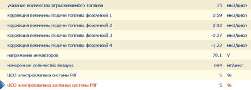

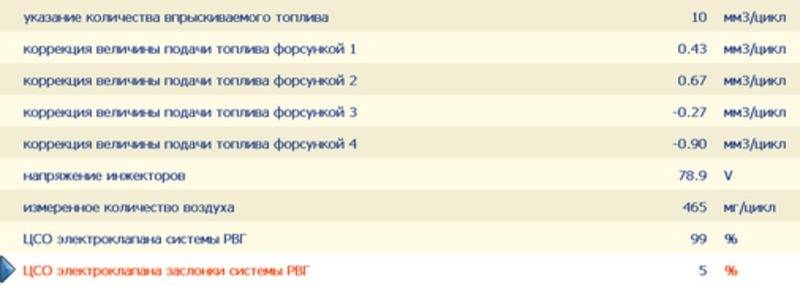

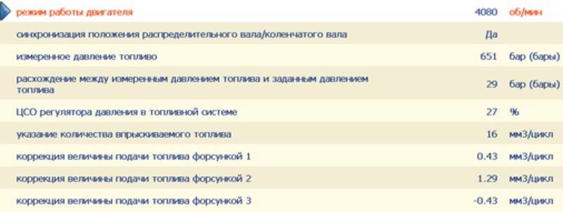

^^Fisher^^ Опубликовано 30 ноября, 2011 Жалоба Поделиться Опубликовано 30 ноября, 2011 Короче терзает меня вопрос по поводу расхода. По трассе при 90 км/ч берет около 6 л. (средняя скорость - 76 км/ч) на круизе. По городу - больше 8 л. Выкладываю скрины PP. Может что-нибудь можно сказать по показаниям и какие еще параметры надо смотреть. 1) не могу понять что за ошибка - на приборной панели никаких лампочек и стрелочек не вижу 2), 4) параметры на хх 3), 5) параметры при прогазовке (ЦСО электроклапана заслонки системы РВГ не меняется вообще) Ссылка на комментарий Поделиться на другие сайты Поделиться
Евгеник Опубликовано 1 декабря, 2011 Жалоба Поделиться Опубликовано 1 декабря, 2011 (изменено) Короче терзает меня вопрос по поводу расхода. По трассе при 90 км/ч берет около 6 л. (средняя скорость - 76 км/ч) на круизе. По городу - больше 8 л. Выкладываю скрины PP. Может что-нибудь можно сказать по показаниям и какие еще параметры надо смотреть.1) не могу понять что за ошибка - на приборной панели никаких лампочек и стрелочек не вижу По поводу ошибки - не парься, я часто её встречаю, похоже это глюк внутреннего софта (прошивки).Судя по расходу воздуха клапан ЕГР заглушен ? Если двигатель был прогрет - то величина цикловой подачи великовата. Изменено 1 декабря, 2011 пользователем Евгеник Ссылка на комментарий Поделиться на другие сайты Поделиться
^^Fisher^^ Опубликовано 1 декабря, 2011 Жалоба Поделиться Опубликовано 1 декабря, 2011 (изменено) <br>Судя по расходу воздуха клапан ЕГР заглушен ? Если двигатель был прогрет - то величина цикловой подачи великовата.<br><br>Насчет заглушен он или нет - не знаю, приехала такая из Голландии. А может эту заслонку тупо заклинило? Двигатель холодным не был, я понимаю цикловая подача воздуха великовата и следовательно цикловая подача топлива? А что можно сделать чтобы ее уменьшить? Расходомер может быть? <br><br><br> Изменено 1 декабря, 2011 пользователем ^^Fisher^^ Ссылка на комментарий Поделиться на другие сайты Поделиться
Foblas Опубликовано 1 декабря, 2011 Жалоба Поделиться Опубликовано 1 декабря, 2011 повышенная цикловая подача топлива на прогретой машине обычно указывает на пробему с форсунками, переливают они, ушли регулировки от заводских как минимум. Отсюда и расход выше нормы. Ссылка на комментарий Поделиться на другие сайты Поделиться
^^Fisher^^ Опубликовано 1 декабря, 2011 Жалоба Поделиться Опубликовано 1 декабря, 2011 А как же коррекции? Вроде неплохо судя по показаниям. Ссылка на комментарий Поделиться на другие сайты Поделиться
Foblas Опубликовано 1 декабря, 2011 Жалоба Поделиться Опубликовано 1 декабря, 2011 коррекция - фигня, как показала практика. Очень косвенный параметр. Ссылка на комментарий Поделиться на другие сайты Поделиться
^^Fisher^^ Опубликовано 1 декабря, 2011 Жалоба Поделиться Опубликовано 1 декабря, 2011 (изменено) Нашел на францмобайл для сравнения: 2.0 hdi dw10ated citroen c5 break 2003 (работает отлично, расход, приемистость в норме): Режим работыдвигателя : 803 об/мин Синхронизация кулачкового и коленчатого валов: да Измеренное давлениев топливной системе: 298 бар Разница междузамерянным Давлением топлива и номинальным давлением топлива: 2 бар Циклическое соотношение открытия регулятора давлениятоплива: 18 % Управление объемом впрыска : 8 мм 3/СР Коррекция расходаинжектора 1 : 0.12 мм 3/СР Коррекция расхода инжектора2 : -1.06 мм 3/СР Коррекция расхода инжектора 3 : 1.06 мм 3/СР Коррекция расходаинжектора 4 : -0.12 мм 3/СР Напряжение инжекторов : 79.4 Вольт Замерянный объем воздуха : 205.9 мг/ср Циклическое соотношение открытия электроклапана системы рециркуляции выхлопных газов: 90 % Циклическое соотношение открытия заслонки системы рециркуляции выхлопных газов: 60% Мой автомобиль: Peugeot 307sw 2.0 hdi DW10TD 90 л.с. Режим работы двигателя : 803 об/мин Синхронизация кулачкового и коленчатого валов: да Измерянное давление в топливной системе: 298 бар Разница между замеренным давлением топлива и номинальным давлением топлива: 2 бар Циклическое соотношение открытия регулятора давления топлива: 18 % Управление объемом впрыска : 10 мм 3/СР Коррекция расходаинжектора 1 : 0.43 мм 3/СР Коррекция расхода инжектора2 : 0.67 мм 3/СР Коррекция расхода инжектора 3 : -0.27 мм 3/СР Коррекция расхода инжектора 4 : -0.9 мм 3/СР Напряжение инжекторов : 78.9 Вольт Замерянный объем воздуха : 465 мг/ср Циклическое соотношение открытия электроклапана системы рециркуляции выхлопных газов: 99 % Циклическое соотношение открытия заслонки системы рециркуляции выхлопных газов: 5% И как могут плохо пылить форсунки, если управление объемом впрыска : 10 мм 3/СР. Значит изначально подается большее количество топлива в форсунки. Я правильно понимаю? Изменено 1 декабря, 2011 пользователем ^^Fisher^^ Ссылка на комментарий Поделиться на другие сайты Поделиться
Raptor Опубликовано 1 декабря, 2011 Жалоба Поделиться Опубликовано 1 декабря, 2011 а у тебя машинка прогретая была? Ссылка на комментарий Поделиться на другие сайты Поделиться
Foblas Опубликовано 1 декабря, 2011 Жалоба Поделиться Опубликовано 1 декабря, 2011 1) проверить и определиться что с воздухом все ок, видно егр все же заглушен. Если нет, значит он заклинил, заглушить хотя бы снятием и заглушкой ваккуумной трубки на него.жалетельна проверка в движении(чтобы отмести расходомер который здесь не при чем)2) форсунки на стенд для проверки и успокоения совести и устранения проблемыдля примера:было две машины 2.0 и 2.2 коррекция везде -1 до 1, по факту форсунки не пылили, а лили. Выяснилось только на стенде. Расход у обоих машин был 14-15 литров по городу. цикловая подача была 11-14, после регулировок-ремонтов пришло в норму. Ссылка на комментарий Поделиться на другие сайты Поделиться
Евгеник Опубликовано 1 декабря, 2011 Жалоба Поделиться Опубликовано 1 декабря, 2011 (изменено) ^^Fisher^^, цикловая подача это количество топлива, необходимое двигателю чтобы крутиться на ХХ с заданными оборотами (803). Твоей машине этого топлива по какой-то причине нужно больше. Подача может быть завышена если машина не прогрета, либо включен мощный потребитель типа обогрева или фар. Нормальное значение 5-8. Гипотетически меньшее значение говорит о льющих форсах, большее - о закупореных, но это очень косвенно и относительно. В обоих случаях будет перерасход из-за неоптимальности работы ТА. На ЕГР пока забей, большее кол-во воздуха не влияет на расход. Лучше перепроверь ещё раз цикловую (машина прогрета, потребители - выкл.) P.S. Под "льющими" форсунками я имею ввиду не плохое распыление, а выдачу большей дозы (из-за износа). Изменено 1 декабря, 2011 пользователем Евгеник Ссылка на комментарий Поделиться на другие сайты Поделиться
^^Fisher^^ Опубликовано 1 декабря, 2011 Жалоба Поделиться Опубликовано 1 декабря, 2011 а у тебя машинка прогретая была?да, только приехал. От силы 10 минут была заглушенадля примера:было две машины 2.0 и 2.2 коррекция везде -1 до 1, по факту форсунки не пылили, а лили. Выяснилось только на стенде. Расход у обоих машин был 14-15 литров по городу. цикловая подача была 11-14, после регулировок-ремонтов пришло в норму.ну у меня такого расхода нет, что бы машина ехала приходится ее душить, как турбина работает я вообще не слышу (в других машинах на которых ездил так посвистывание было слышно). Бывают случаи когда автос едет неплохо - хорошо отзывается на педаль газа, расход при этом по ощущениям падает. Бывает плавают обороты и двигатель неровно работает - при этом расход очень сильно возрастает (бывали случаи, что машина вообще не ехала пока не прогазуешь ее до 4000 об.). Катализатор у меня вырезан (может и ЕГР заодно заглушили). Масло Total Quart 5W-40, топливный фильтр Bosch, масляный фильтр Purflux менял 3000 км назад, воздушный фильтр Knecht менял 13000 км назад. Когда стоял топливный Knecht проблем по нестабильному поведению двигателя было больше. А регулятор давления топлива как-нибудь может влиять на расход, на стабильную работу двигателя на xx?Лучше перепроверь ещё раз цикловую (машина прогрета, потребители - выкл.)Потребители вроде бы были выключены (насчет печки вопрос - надо будет перепроверить), машина прогрета. Ссылка на комментарий Поделиться на другие сайты Поделиться
Foblas Опубликовано 1 декабря, 2011 Жалоба Поделиться Опубликовано 1 декабря, 2011 а не дымит? был кекс один на ксантии, по воздуху то же показывало с большего приемлимые параметры, но смердила так что любой камаз позавидует. нашел отломанный патрубок к турбине, сзади двигателя.Ездить надо в движении и в момент неисправности мониторить все. так надежнее всего было бы... Ссылка на комментарий Поделиться на другие сайты Поделиться
^^Fisher^^ Опубликовано 1 декабря, 2011 Жалоба Поделиться Опубликовано 1 декабря, 2011 Кокс валит из трубы только когда просераться даю до 4000 об. Ссылка на комментарий Поделиться на другие сайты Поделиться
Raptor Опубликовано 1 декабря, 2011 Жалоба Поделиться Опубликовано 1 декабря, 2011 кокс валит из-за забитого воздушного фильтра. я его меняю раз в 8-10 тыс. никакого кокса нет и около 4000. Ссылка на комментарий Поделиться на другие сайты Поделиться
^^Fisher^^ Опубликовано 1 декабря, 2011 Жалоба Поделиться Опубликовано 1 декабря, 2011 (изменено) Ладно заеду в гараж да поменяю воздушный фильтр - посмотрим что будет. И все-таки подкину я другой расходомер - он по любому влияет на смесеобразование. Изменено 1 декабря, 2011 пользователем ^^Fisher^^ Ссылка на комментарий Поделиться на другие сайты Поделиться
Евгеник Опубликовано 1 декабря, 2011 Жалоба Поделиться Опубликовано 1 декабря, 2011 кокс валит из-за забитого воздушного фильтра. я его меняю раз в 8-10 тыс. никакого кокса нет и около 4000.Не при чем тут фильтр, тем более на 13 тысячах. А при 4к оборотов летит кокс который собрался в глушителе во время предшествующей езды на 1,5-2к. При удержании педали на 4 тысячах 15-20 секунд - выхлоп должен стать практически бесцветным. Ссылка на комментарий Поделиться на другие сайты Поделиться
