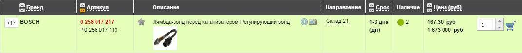

Pasha000 Опубликовано 20 марта, 2017 Жалоба Поделиться Опубликовано 20 марта, 2017 Буду покупать. Только цена блин пугает в 180 byn Ссылка на комментарий Поделиться на другие сайты Поделиться
EvgenMexan Опубликовано 20 марта, 2017 Жалоба Поделиться Опубликовано 20 марта, 2017 Я писал, до этого про более дешевый аналог. Но никого не агитирурую. Ссылка на комментарий Поделиться на другие сайты Поделиться
Pasha000 Опубликовано 20 марта, 2017 Жалоба Поделиться Опубликовано 20 марта, 2017 2 часа назад, EvgenMexan сказал: Я писал, до этого про более дешевый аналог. Но никого не агитирурую. В том то и дело. Я бы его взял но экзист по всем 3 артикулам пишет что ничего не нашлось хотя два дня назад еще я его видел он до 1 млн был. Но это экзист, попробую еще поспрашивать может в каком магазине и найдется Ссылка на комментарий Поделиться на другие сайты Поделиться
Димыч. Опубликовано 20 марта, 2017 Жалоба Поделиться Опубликовано 20 марта, 2017 Только что, pasha2064ex сказал: экзист по всем 3 артикулам пишет что ничего не нашлось Ты всё ещё покупаешь у этих дормоедов?? Да и есть у него в наличии 0258017217. Ссылка на комментарий Поделиться на другие сайты Поделиться
Pasha000 Опубликовано 20 марта, 2017 Жалоба Поделиться Опубликовано 20 марта, 2017 40 минут назад, Димыч. сказал: Ты всё ещё покупаешь у этих дормоедов?? Да и есть у него в наличии 0258017217. Не, не покупаю а смотрю цену. А так армтек или авто 1 ну или ипеша есть один в общем не суть. Тот что евген давал у него цена была до 100 byn Ссылка на комментарий Поделиться на другие сайты Поделиться
