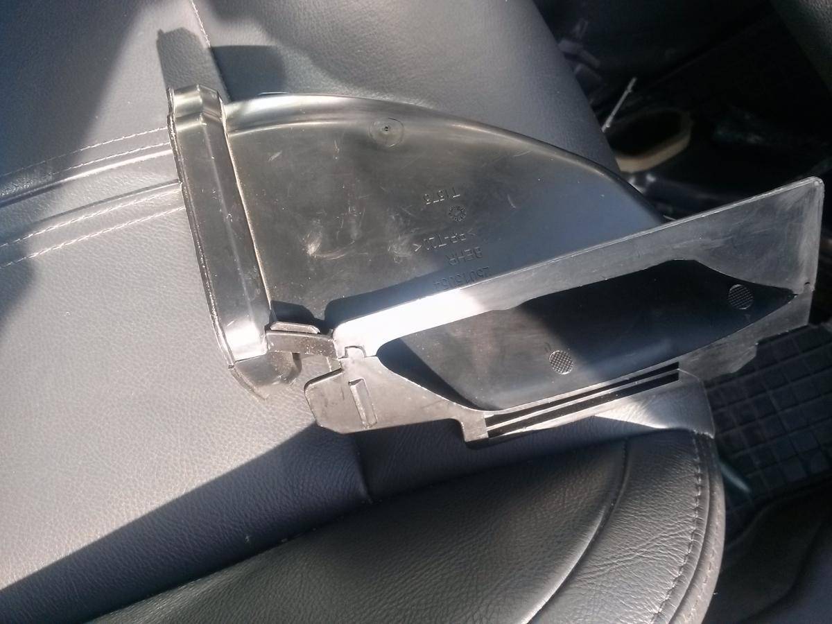

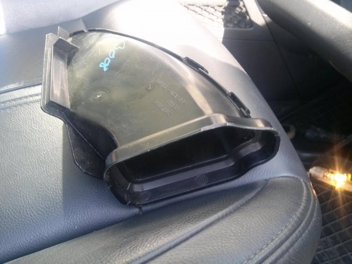

Заказал себе патрубок с Польши цена вопроса 25 у .е с доставкой . Сам патрубок в польше стоил 50 злотых
Пришла именно недостающая часть
Пока не снял бордачек установить не смог
А я с бардачком поставил, правда, изматерился весь, и потратил дохрена времени на этот патрубок))))
