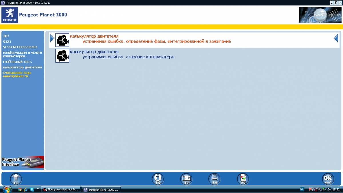

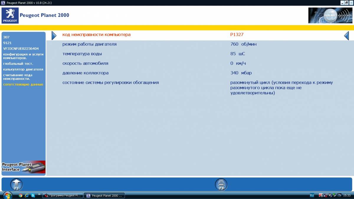

ВLадимир Опубликовано 17 января, 2017 Жалоба Поделиться Опубликовано 17 января, 2017 Вот пришла очередь и до сестер 307 1,6i 16кл 2001г акпп. Помогите разобрат с ошибкаи ниже Ну по кату понятно а вот первая 1327 вводит в ступор Добавлю, при резком нажатии газа слышны хлопки в выхлопной, если плавно то все гуд пока резко не отпустишь. Ссылка на комментарий Поделиться на другие сайты Поделиться
vasilish Опубликовано 18 января, 2017 Жалоба Поделиться Опубликовано 18 января, 2017 Ошибка по фазам интегрированых в зажигание это катушка Ссылка на комментарий Поделиться на другие сайты Поделиться
ВLадимир Опубликовано 18 января, 2017 Жалоба Поделиться Опубликовано 18 января, 2017 (изменено) 28 минут назад, vasilish сказал: Ошибка по фазам интегрированых в зажигание это катушка Это замена или как? Хлопки по этой причине я так понимаю Изменено 18 января, 2017 пользователем ВLадимир Ссылка на комментарий Поделиться на другие сайты Поделиться
vasilish Опубликовано 18 января, 2017 Жалоба Поделиться Опубликовано 18 января, 2017 1 час назад, ВLадимир сказал: Это замена или как? Хлопки по этой причине я так понимаю Я другого варианта не знаю Ссылка на комментарий Поделиться на другие сайты Поделиться
ВLадимир Опубликовано 18 января, 2017 Жалоба Поделиться Опубликовано 18 января, 2017 1 час назад, vasilish сказал: Я другого варианта не знаю Короче первым делом проверить мультиметром катушку а потом думать исходя из данных.- правильно? Ссылка на комментарий Поделиться на другие сайты Поделиться
Модератор Citrin Опубликовано 18 января, 2017 Модератор Жалоба Поделиться Опубликовано 18 января, 2017 Нет смысла. Ссылка на комментарий Поделиться на другие сайты Поделиться
vasilish Опубликовано 18 января, 2017 Жалоба Поделиться Опубликовано 18 января, 2017 Можешь развлекаться с мультиметром Ссылка на комментарий Поделиться на другие сайты Поделиться
ВLадимир Опубликовано 18 января, 2017 Жалоба Поделиться Опубликовано 18 января, 2017 2 часа назад, Citrin сказал: Нет смысла. @Citrin, так что по любому замена катушки, исходя из этой ошибки P1327? 1 час назад, vasilish сказал: Можешь развлекаться с мультиметром Я лучше по другому развлекусь По этому и спрашиваю А что можите сказат по первому скрину Ссылка на комментарий Поделиться на другие сайты Поделиться
Димыч. Опубликовано 18 января, 2017 Жалоба Поделиться Опубликовано 18 января, 2017 @ВLадимир в катушку встроен датчик фазы. Ссылка на комментарий Поделиться на другие сайты Поделиться
ВLадимир Опубликовано 18 января, 2017 Жалоба Поделиться Опубликовано 18 января, 2017 14 минут назад, Доцент сказал: @ВLадимир в катушку встроен датчик фазы. иииии ? Ссылка на комментарий Поделиться на другие сайты Поделиться
Димыч. Опубликовано 18 января, 2017 Жалоба Поделиться Опубликовано 18 января, 2017 Не работает, видимо. Ссылка на комментарий Поделиться на другие сайты Поделиться
ВLадимир Опубликовано 18 января, 2017 Жалоба Поделиться Опубликовано 18 января, 2017 4 минуты назад, Доцент сказал: Не работает, видимо. хлопки по этой причине присутствуют при резко нажатии на педаль? это 100% замена катушки? Ссылка на комментарий Поделиться на другие сайты Поделиться

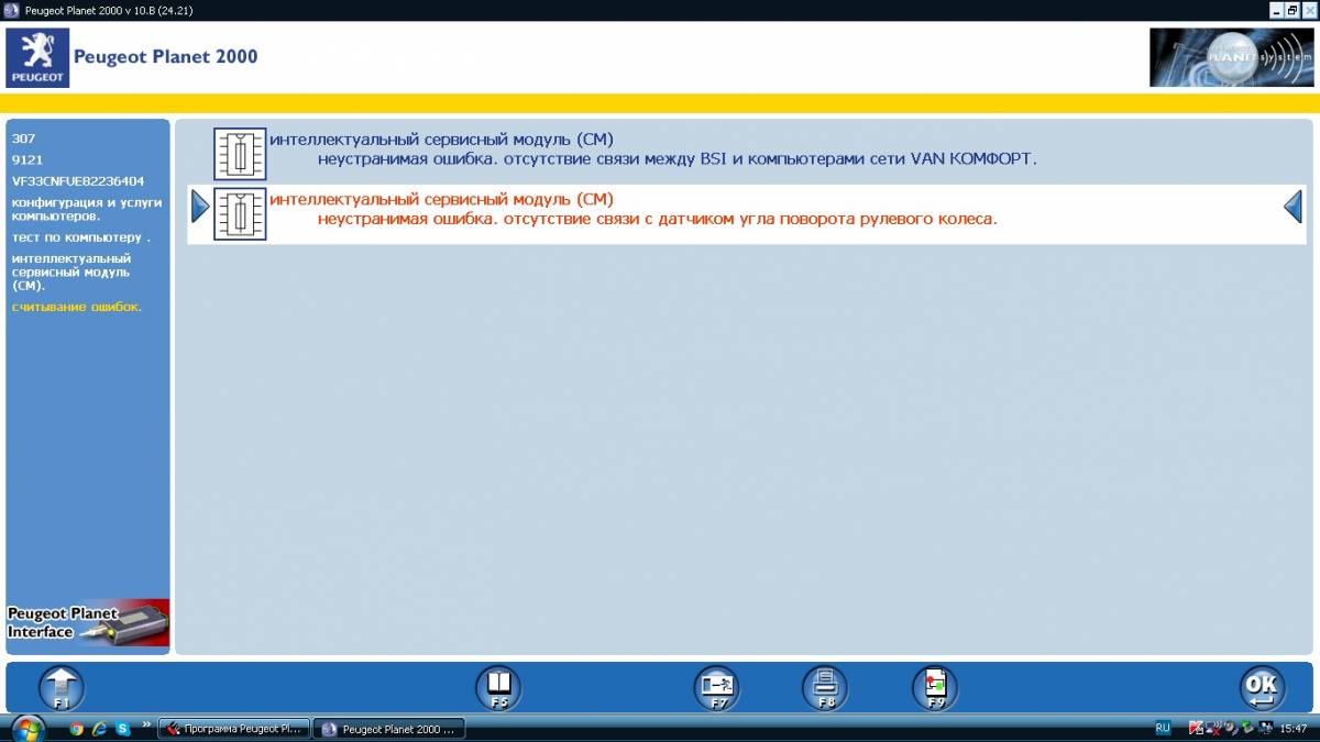

александр 111 Опубликовано 4 февраля, 2017 Жалоба Поделиться Опубликовано 4 февраля, 2017 Добрый день. У меня такой вопрос на компе появилось аирбег фаульт(когда заведешь) и подушка пассажира отключена проскакивает когда только включишь зажигание.Они между собой както связаны.Простите если что не так объяснил Машин Пыжик 307 1.6 2003г.Дочке прикупил ,она сейчас заканчивает автошколу. Ссылка на комментарий Поделиться на другие сайты Поделиться
