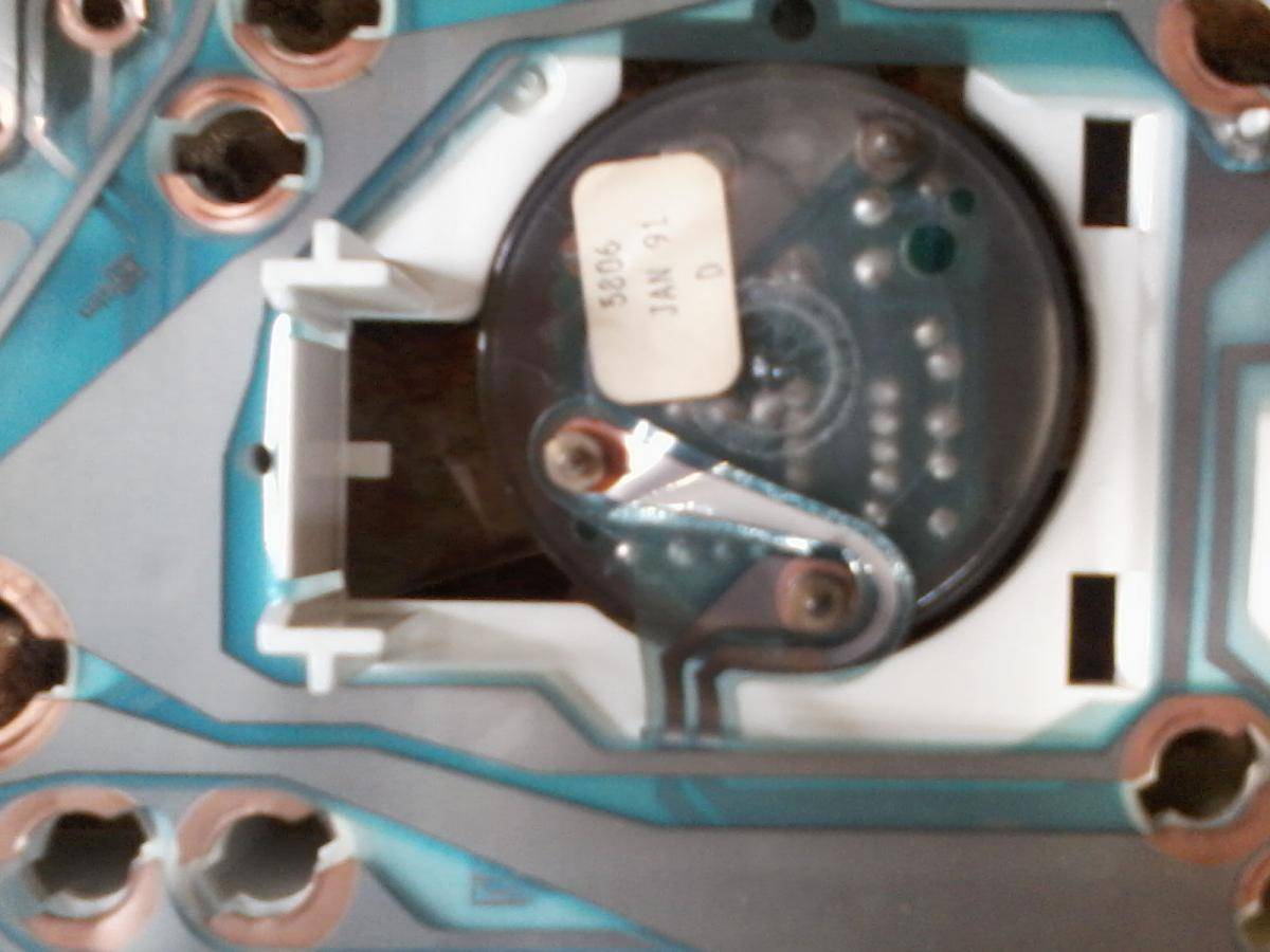

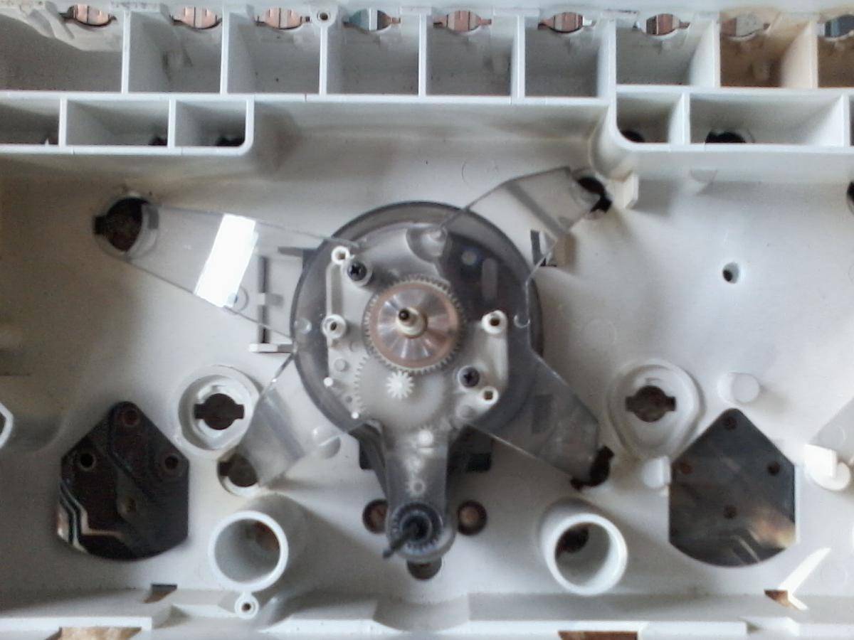

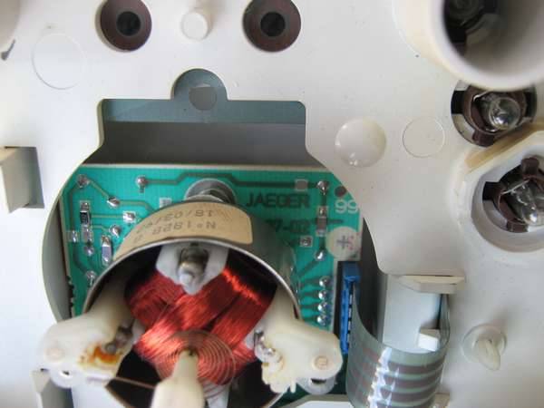

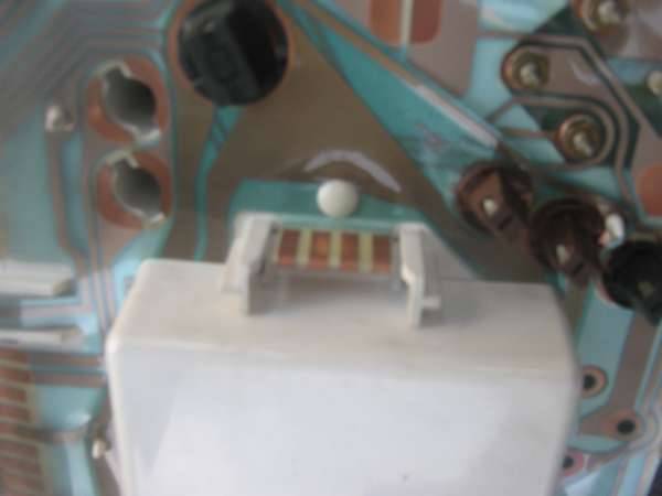

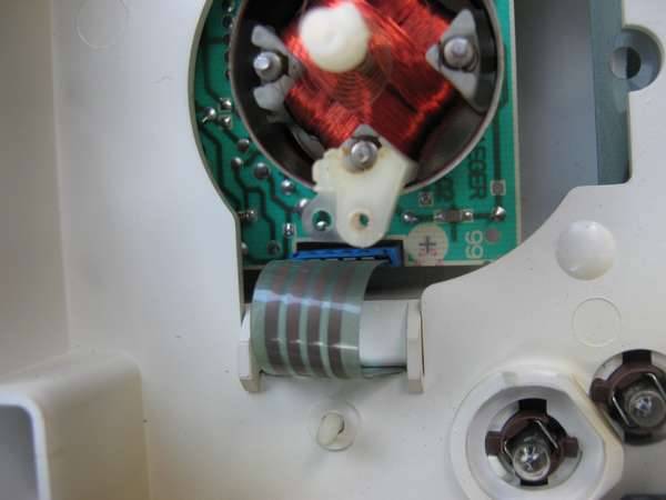

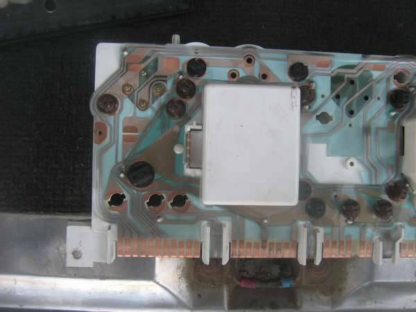

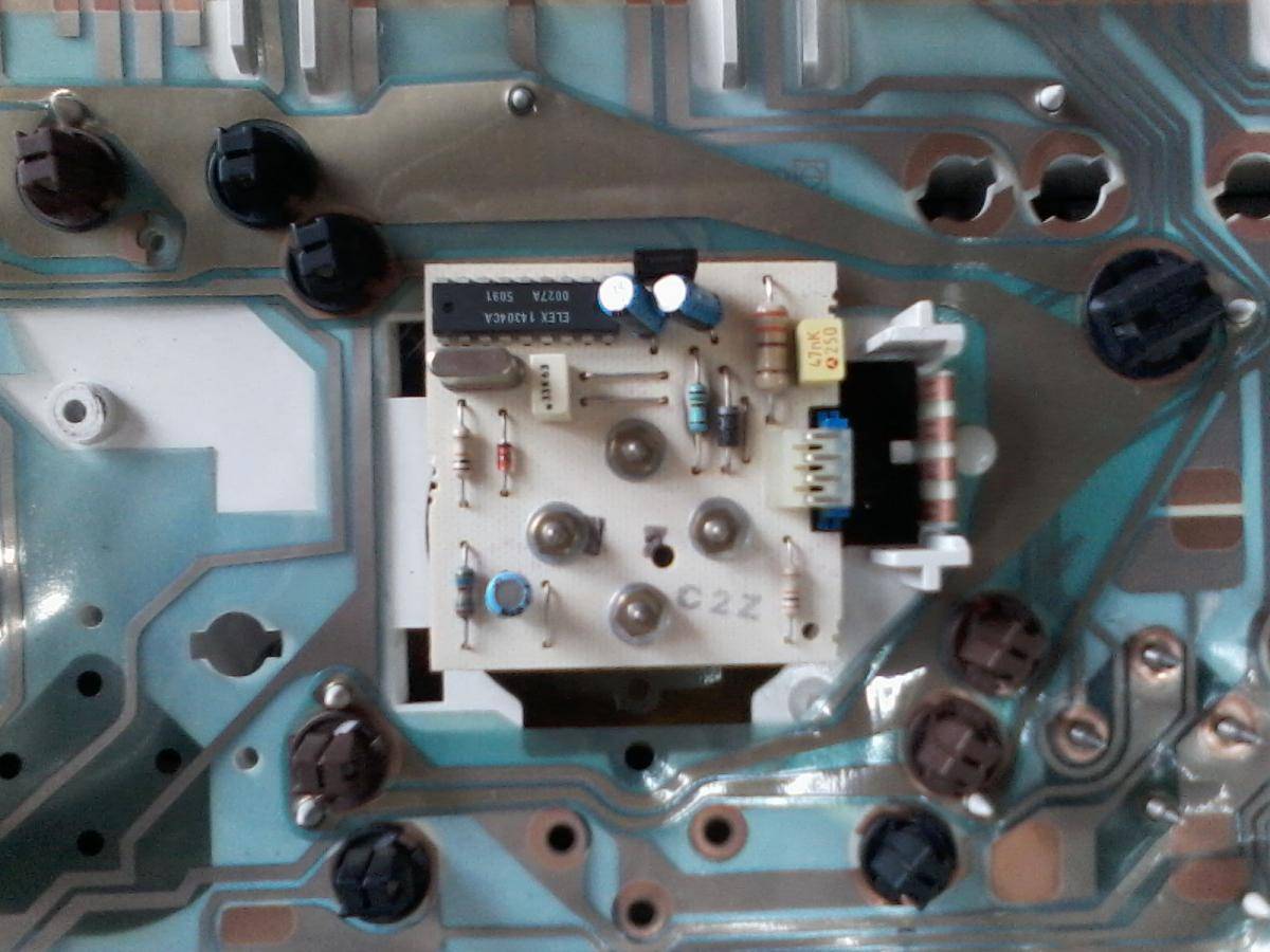

pyux Опубликовано 8 сентября, 2014 Жалоба Поделиться Опубликовано 8 сентября, 2014 Вот вылаживаю фото, а то появилась бредовая идея от часов идет 3 провода, а зачем хз мот их к таху? Ссылка на комментарий Поделиться на другие сайты Поделиться
патроль Опубликовано 9 сентября, 2014 Жалоба Поделиться Опубликовано 9 сентября, 2014 Всем привет, вопрос на засыпку поменял щиток приборов с часами на щиток с тахометром, только вот как его подсоединить незнаю мот кто то сталкивался хелп. Для работы тахометра необходим датчик (в простейшем случае тахогенератор, он подключается напрямую к прибору) сложнее с датчиком положения коленвала для его подключения нужен преобразователь, если он смонтирован на плате панели хорошо. В любом случае надо знать схему своей машины и щитка приборов. На часы идут три провода: масса, питание часов и подсветка. Ссылка на комментарий Поделиться на другие сайты Поделиться
pyux Опубликовано 10 сентября, 2014 Жалоба Поделиться Опубликовано 10 сентября, 2014 Подсветка одназначно неидет, так как там стоит четырех ножковая пласмасовая пластина для этих целей. По поводу тахогенератора, а у кого на дизеле стоит тахометр родной какая там схема, можно купить у хозяина щитка что нехватает, знать бы толь что. Ссылка на комментарий Поделиться на другие сайты Поделиться
патроль Опубликовано 10 сентября, 2014 Жалоба Поделиться Опубликовано 10 сентября, 2014 Не стану спорить по поводу Ваших часов, но суть всех часов работать постоянно, пока стоит аккумулятор. А ЖК экран подсвечивается при включении зажигания, отсюда два провода; один через замок зажигания, второй мимо.А по поводу "знать бы толь что" кое-что написано чуть раньше. Кто может знать что есть у Вас в машине и что за щиток куплен. Ссылка на комментарий Поделиться на другие сайты Поделиться
pyux Опубликовано 13 сентября, 2014 Жалоба Поделиться Опубликовано 13 сентября, 2014 Часы не жк, а электромеханика на приборной панели вместо тахометра, а теперь я купил с тахометром, в котором 4 выхода, и я просто хотел бы узнать куда он подсоединяется, может у меня это предусмотрено или просто надо докупить необходимое, или как советовали выше от генератора от клемы W пробывать подсоединять на фото в верхнем посте, плата тахометра в нижнем часы с подсветкой и плата тахометра которую поставил, авто с которого брал дизель дорестал как и у меня, у донара авто полностью разобрано и выяснить куда что шло нет возможности, но если необходим датчик оборотов коленвала или как писалось выше тахогенератор нет проблем поехал купил, я просто прошу помочь разобратся что необходимо к этому таху, если честно сам уже не рад, если кто нибуть сталкиловался просьба помочь Ссылка на комментарий Поделиться на другие сайты Поделиться
sergun Опубликовано 15 сентября, 2014 Жалоба Поделиться Опубликовано 15 сентября, 2014 по ходу, чувачОк, ти придумываешь весилопед))). лягушатники все предусматрели ще до тебя как бы. просто втыкаешь панельку, все разъемы подбираешь по числу контактов , (при этом вариантов у тя не много - шо куда подошло - тама и втыкиваешься.....).!!! перепай Ссылка на комментарий Поделиться на другие сайты Поделиться
