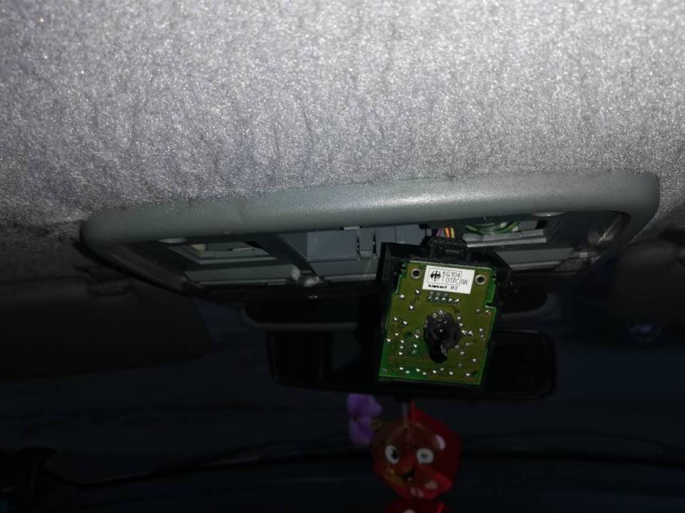

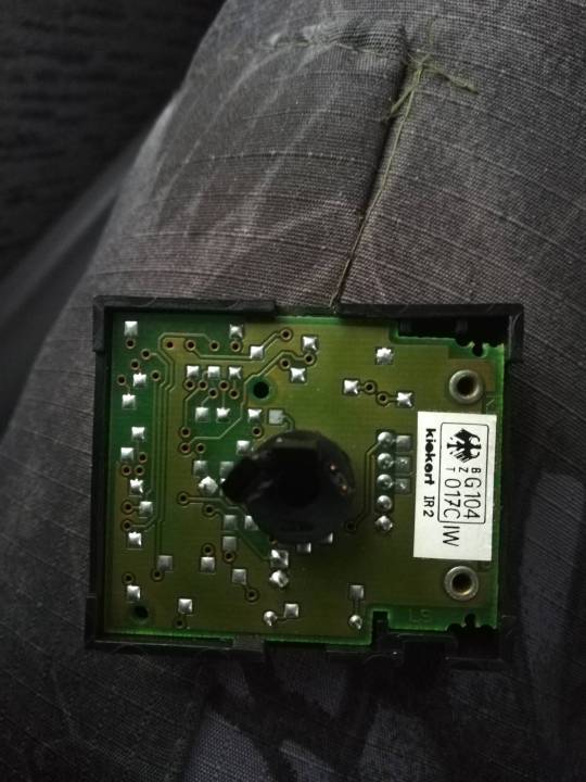

alehno Опубликовано 26 февраля, 2020 Жалоба Поделиться Опубликовано 26 февраля, 2020 Где можно найти схему? Не работают фотоприемные элементы, нужна их маркировка (характеристики), что бы заменить. Может кто сталкивался? Ссылка на комментарий Поделиться на другие сайты Поделиться
