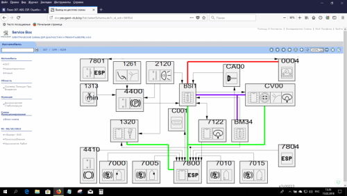

VampWild Опубликовано 9 октября, 2017 Жалоба Поделиться Опубликовано 9 октября, 2017 Всем привет! Не могу разобраться с ABS на пежо 307 2002г. 1,4 75 л.с. KFW(TU3JP). Висели две ошибки, одна по датчику абс, на заднем левом колесе, заменили, ошибка ушла. Вторая по насосу рециркуляции ABS/ASR. Снял подкрылок, скинул, почистил фишку, ничего не изменилось. Снял электрическую часть насоса, один транзюк прозвонил - целый, снял крышку с моторчика, щётки есть. На прямую от 12в - крутится. Как только запускаю pp2000 насос рециркуляции abs, записывает ошибку в память, и насос не работает. Предохранители целые, в жгуте идущем к эбу абс обнаружил два отрезанных провода, один голубой, второй вроде коричневый, толстые, к эбу абса идти физически не могут. Схему ещё не нашёл, может кто поможет советом!? Ссылка на комментарий Поделиться на другие сайты Поделиться
патроль Опубликовано 9 октября, 2017 Жалоба Поделиться Опубликовано 9 октября, 2017 Схемы прямо перед тобой; слева вверху под кнопкой "Документация". Введи всю инфу по своей машине и смотри схемы. На них есть маркировка проводов и ты сможешь определиться, глядя на маркировку обрезанных проводов, нужны они или нет и для чего они. VampWild 1 Ссылка на комментарий Поделиться на другие сайты Поделиться

филимон Опубликовано 5 ноября, 2017 Жалоба Поделиться Опубликовано 5 ноября, 2017 (изменено) Прочел все с 1по18ю страницу очень много полезной информации может кто скинет схемку по распиновке разъема абс скорей 5.7 бош с есп. Разъем скорей всего колхозили потом бросили. Взял бэушный блок пытаюсь довести до ума. В моторнике по абс ошибок нет спидометр работает. В глобальном тесте не определяется- пишет что в стадии определения реферанса но зайти можно- в ошибках пишет датчик рысканья -- оба левых колеса-- и нет связи с моторником. При заводке машины лампочка стоп и абс тухнут висит только есп и подушки безопасности почему-то сканер перестал их видеть ошибка в бси по подушкам связь по ДАТА. Изменено 5 ноября, 2017 пользователем филимон Ссылка на комментарий Поделиться на другие сайты Поделиться
патроль Опубликовано 5 ноября, 2017 Жалоба Поделиться Опубликовано 5 ноября, 2017 Изучай:ESP307.pdf Ссылка на комментарий Поделиться на другие сайты Поделиться
