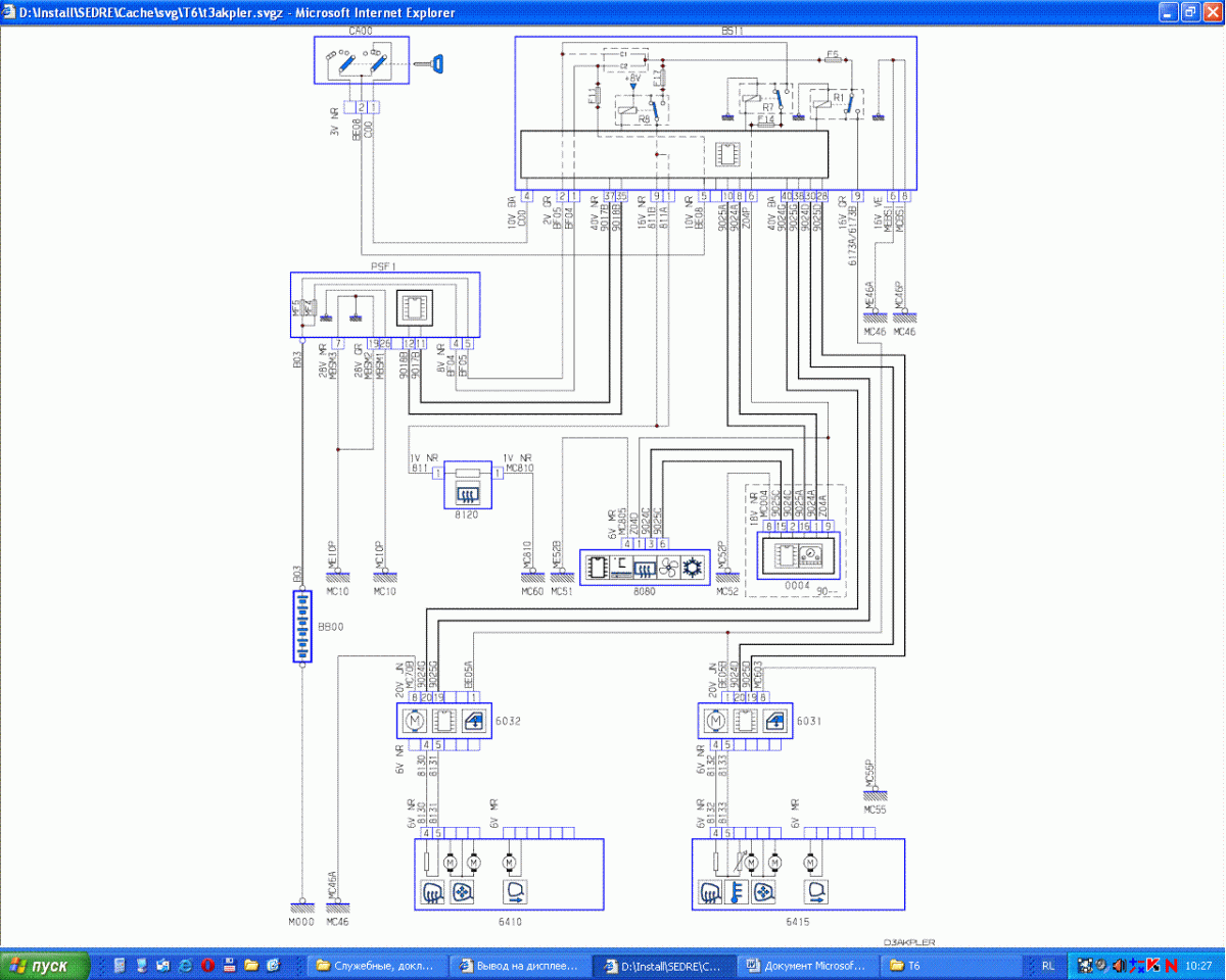

harlem Опубликовано 31 октября, 2011 Жалоба Поделиться Опубликовано 31 октября, 2011 Всем привет!Случилась проблема - перестал работать переключатель регулировки боковых зеркал (тот, что переключает регулировку между левым/правым зеркалами).Джойстик тоже перестал работать.Тем не менее подсветка работает, т.е. питание подается.Может дело в предохранителе? В мануалке не нашел где расположен предохранитель, подскажите, а?Какие еще могут быть причины?? Ссылка на комментарий Поделиться на другие сайты Поделиться

harlem Опубликовано 31 октября, 2011 Жалоба Поделиться Опубликовано 31 октября, 2011 Всем привет!Случилась проблема - перестал работать переключатель регулировки боковых зеркал (тот, что переключает регулировку между левым/правым зеркалами).Джойстик тоже перестал работать.Тем не менее подсветка работает, т.е. питание подается.Может дело в предохранителе? В мануалке не нашел где расположен предохранитель, подскажите, а?Какие еще могут быть причины??Пожалуйста, помогите. Не могу нормально ехать на машине (( Ссылка на комментарий Поделиться на другие сайты Поделиться

rkv1980 Опубликовано 31 октября, 2011 Жалоба Поделиться Опубликовано 31 октября, 2011 Всем привет!Случилась проблема - перестал работать переключатель регулировки боковых зеркал (тот, что переключает регулировку между левым/правым зеркалами).Что значит перстал работать - поясни. Механически перестал переключаться? Ссылка на комментарий Поделиться на другие сайты Поделиться

harlem Опубликовано 31 октября, 2011 Жалоба Поделиться Опубликовано 31 октября, 2011 Механически он работает (переключается с левого на правое зеркало и в нейтральное положение)Просто ничего не происходит при нажатии на джойстик.Такое ощущение, что нет подачи тока. Думаю, полетел предохранитель, просто не могу найти в мануале тот, что отвечает за регулировку зеркал.Остается старый добрый метод тыка - перебирать все подряд.. (((Но это же не есть самый разумный путь.. Ссылка на комментарий Поделиться на другие сайты Поделиться

rkv1980 Опубликовано 1 ноября, 2011 Жалоба Поделиться Опубликовано 1 ноября, 2011 harlem смотри предохранитель F5 Ссылка на комментарий Поделиться на другие сайты Поделиться
harlem Опубликовано 1 ноября, 2011 Жалоба Поделиться Опубликовано 1 ноября, 2011 (изменено) Ok! Спасибо!Проверю отпишусь.P.S. Он установлен в салонном блоке предохранителей или в моторном? harlem смотри предохранитель F5 Изменено 1 ноября, 2011 пользователем harlem Ссылка на комментарий Поделиться на другие сайты Поделиться
rkv1980 Опубликовано 2 ноября, 2011 Жалоба Поделиться Опубликовано 2 ноября, 2011 Он установлен в салонном блоке предохранителей или в моторном?На схеме он в BSI -находится в салоне. Ссылка на комментарий Поделиться на другие сайты Поделиться
rkv1980 Опубликовано 2 ноября, 2011 Жалоба Поделиться Опубликовано 2 ноября, 2011 harlem извиняюсь не досмотрел что у тебя электрика МОНТАЖ МУЛЬТИПЛЕКСНЫЙ CAN VANтогда предохранитель нужно смотреть в BSI F4 и F9 Ссылка на комментарий Поделиться на другие сайты Поделиться
harlem Опубликовано 2 ноября, 2011 Жалоба Поделиться Опубликовано 2 ноября, 2011 Oke, Спасибо! Ссылка на комментарий Поделиться на другие сайты Поделиться
