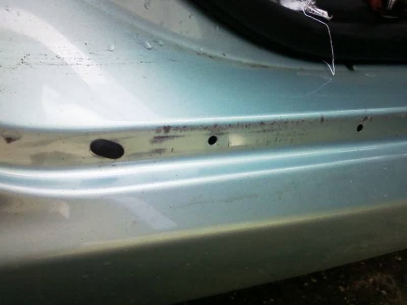

Задолбали меня эти резинки на дверных проемах, особенно на задней правой двери. Купил недавно пистонов на сифтрансе (4тыщи штучка) и поменял. Еще пушечным салом там позамазывал, а то картина под ними какая то не очень хорошая, хотя ободрался только слой краски, ржавчины нету.
