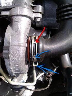

werenia Опубликовано 7 июня, 2013 Жалоба Поделиться Опубликовано 7 июня, 2013 Кто вкурсе, как побороть такой хомут ( стрелкой указан ). Пытался снять не получилось. Может спец-ключ какой есть ? Ссылка на комментарий Поделиться на другие сайты Поделиться

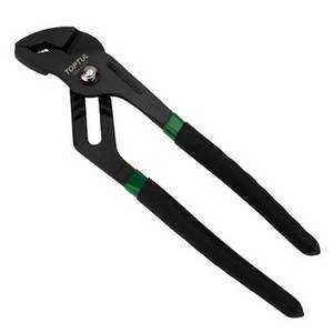

ЛПМ Опубликовано 7 июня, 2013 Жалоба Поделиться Опубликовано 7 июня, 2013 Сожми концы указанные стрелками (ключ не знаю как называется, типа разводного) и держа сжатыми стяни патрубок. Ссылка на комментарий Поделиться на другие сайты Поделиться
seri Опубликовано 8 июня, 2013 Жалоба Поделиться Опубликовано 8 июня, 2013 ключ называется плоскогубцы) Ссылка на комментарий Поделиться на другие сайты Поделиться
werenia Опубликовано 8 июня, 2013 Жалоба Поделиться Опубликовано 8 июня, 2013 ключ называется плоскогубцы)Не, у обычных плоскогубцев, пасть не открывалась на такую ширину С помощью струбцины снял и поставил. Ссылка на комментарий Поделиться на другие сайты Поделиться
Модератор DJ BASS Опубликовано 9 июня, 2013 Модератор Жалоба Поделиться Опубликовано 9 июня, 2013 ключ называется плоскогубцы)Не, у обычных плоскогубцев, пасть не открывалась на такую ширину С помощью струбцины снял и поставил.Струбциной дольше, а плоскогубцы - советские использовать (у меня такие), а не китайские, тогда зева хватит. Ссылка на комментарий Поделиться на другие сайты Поделиться
ЛПМ Опубликовано 9 июня, 2013 Жалоба Поделиться Опубликовано 9 июня, 2013 ключ называется плоскогубцы)Имел в виду "Переставные плоскогубцы" Ссылка на комментарий Поделиться на другие сайты Поделиться
