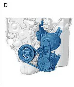

Сейчас стоит новый шкив Corteco 8000 0682. Пробег на данный момент 182 000. Ролик вспомогательного ремня у меня без динамического натяжителя, как на рисунке:

ЭГУР повышает нагрузку на генератор. У обгонки есть три вида неисправностей и при любом будет шум. Срок службы обгонки 120-150 тысяч. Шкив такой как на картинке? сколько он прошёл? Мотор чипованный?

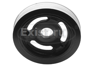

Новый шкив как на картинке:

старый примерно также выглядит. Шпоночный. Сколько он прошел сложно сказать не зная родной он или нет и сколько реальный пробег у авто...

Скрипы издаёт демпферная часть шкива. На фото тот, что слева пищит с нуля, ему год, 7 тысяч км. Всем ставлю такой как справа, но это 2,0 и 2,2. На 1,6 тоже есть демпферные шкивы.
офигеть.. всего 7 тыс. и так убит? Это наверное какой-то галимый китай, самый дешевый. Маловероятно, что дело в шкиве. CORTECO неплохие все -таки запчасти производит, многие рекомендуют. Тем более, что после замены ни тональность скрипа, ни громкость его не изменилась. Я вот думаю, если снять генератор, и завезти на стенд, смогут ли они определить, он ли это... Не покупать же сразу обгонную муфту))) А то получится как со шкивом))
Если натяжной ролик без механизма натяжения, то только две вещи на замену, шкив и обгонка. Начни с обгонки, так как я уверен, что она родная и давно издохла.

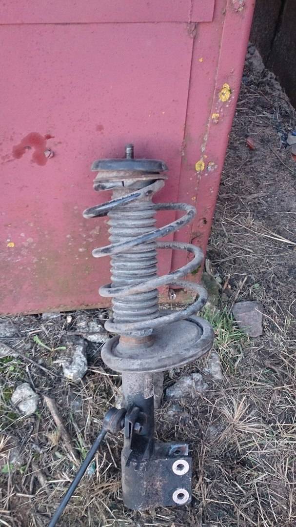

Если имеет, то как должна стоять? Как понимаю там на подушки с боку такие ушки есть по ним надо выставлять подушку? вот фото сфоткал как снял стойку, мог немного сбить  положение подушки
Там в скакане куда садится подушка амортизатора пазы для посадки этих самых ушек. Я так понял, это для того, чтобы подушка не проворачивалась и не терлась резиной об скакан.
Снял стойку проверил всё зажато, подушку выставил правильно. Поставил всё обратно, стук остался. Стук вообще частый, барабанный. Ляпает даже на асфальте на наплывах, на больших ямах не слышно вроде. Думаю надо менять саму подушку, хоть визуально целая.. Может так совпало что после замены подшипника ей пришёл кирдык...
У меня такой же сзади. Снимал амортизаторы, звук исчезает полностью. Положи руку на опорный под капотом и потихоньку раскачивай машину, почувствуешь стуки. Если они есть - меняй амортизаторы.
