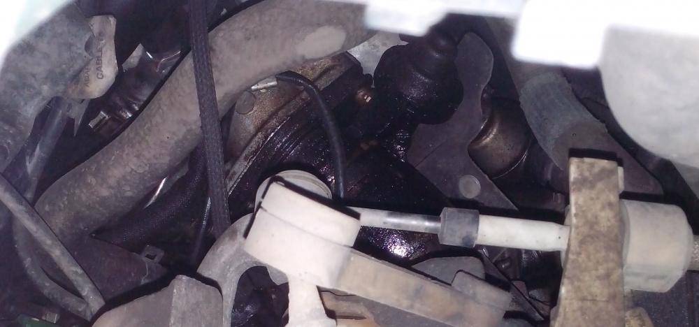

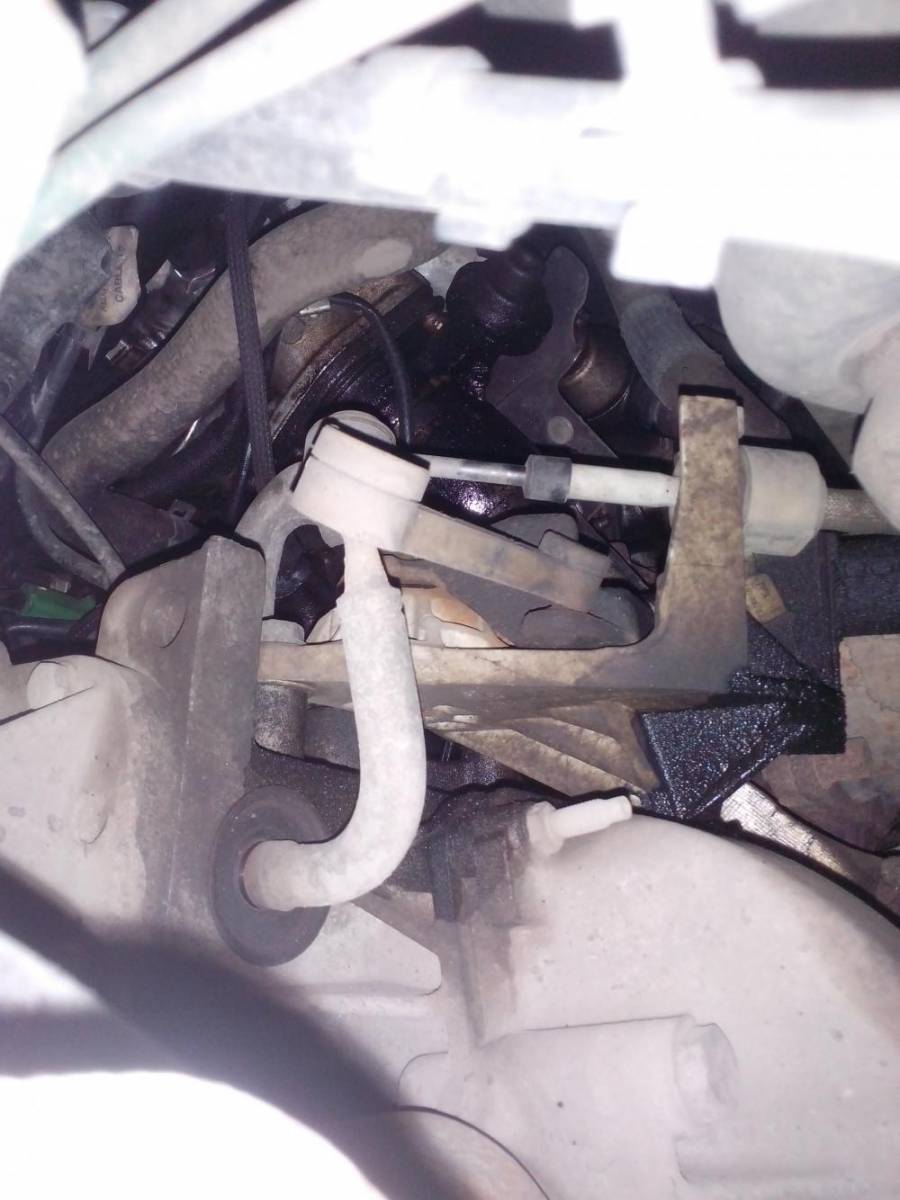

Всем привет. Прошу подсказки.
Суть в том, что в теплую пору года всё сухо под движком, конкретнее- где проходит пластиковый патрубок (впуска воздуха?), а как похолодало - висят капли масла. Перекидывал  колеса на зимние, сняв переднее колесо с водительской стороны, посмотрел: сальник на коробке сухой. Заглянул чуть вверх, увидел, что одна деталь в масле. Походу с нее и подтекает. Подскажите, что за она и как лечится. Спасибо).

Может уже не актуально, но DAV на Delphy менять не прокатит.
