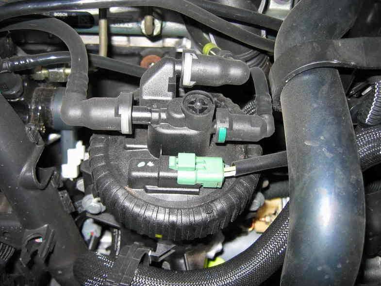

Кто нибудь сталкивался с течью солярки со стаканчика топливного фильтра.из разъема подогрева топлива.стаканчик неоригинал металкаучо.
post-11567-0-38626000-1470421109_thumb.j
