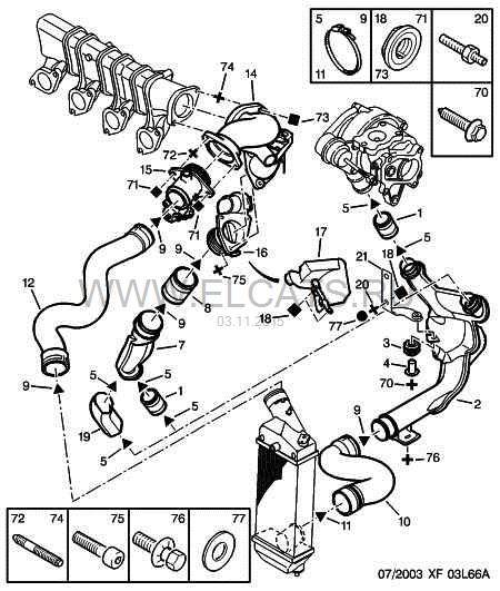

Суть в том, что в теплую пору года всё сухо под движком, конкретнее- где проходит пластиковый патрубок (впуска воздуха?), а как похолодало - висят капли масла. Перекидывал  колеса на зимние, сняв переднее колесо с водительской стороны, посмотрел: сальник на коробке сухой. Заглянул чуть вверх, увидел, что одна деталь в масле. Походу с нее и подтекает. Подскажите, что за она и как лечится. Спасибо).
Попробую сам ответить.
post-24249-0-88981400-1446835861_thumb.j
Чуть покопался в схеме, вроде как это пневмодозатор под номером 16. Если не ошибаюсь, он будет похож на пневмодозатор под номером 15, который находится сверху. Деталь под №15 "глушилась", садил на герметик - теперь там сухо.
Подскажите, сложно ли добраться до детали №16, думаю тоже посадить на герметик (а в идеале было бы найти новое резиновое уплотнительное кольцо). И "глушится" ли этот пневмодозатор под №16 как деталь под №15??(помимо резинового кольца, вроде как масло пускать начинает "клапан",установленный на нем...

Всем привет. Прошу подсказки.
Всё правильно!!!! Поэтому я себе это всё выкинул к чертям !!!
О, Эдик!)) Привет!! Ну с верхней болячкой разобрался я то (пневмодозатор) !! Вот думаю как до нижней долезти...Пока на яму не заезжал!! Буду масло менять, заодно и посмотрю. А ты с этим разобрался,когда менял пластиковую трубку  впуска воздуха?(твоя запись БЖ на драйве).
Нижняя(перепускная) заслонка должна быть закрыта.
Спасибо, не знал. Надеюсь пускает масло только через уплотнительное кольцо.

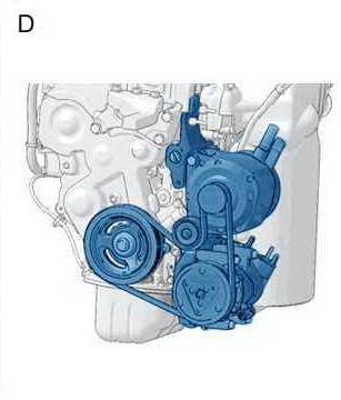

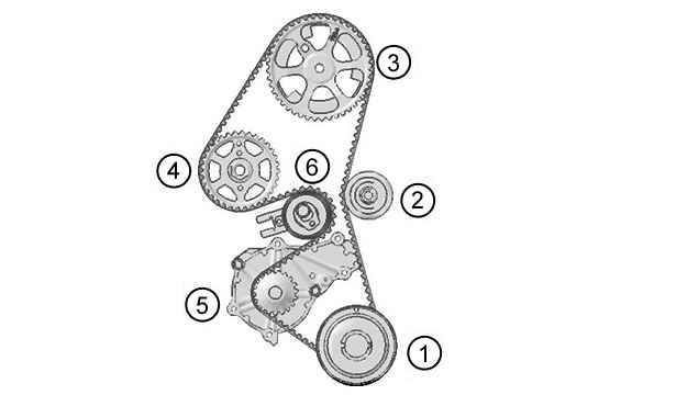

1) двигатель после запуска на холодную работает с обыкновенным дизельным тарахтением, а через минуту происходит звук похожий на щелчок и к тарахтению добавляется повизгивающе-поскрипывающий звук. На горячую же машина тарахтит без этого звука. Ролики ГРМ (SKF), помпа (SKF), ролик навесного (SNR) с ремнями поменяны летом. Звук был и при старом ремне и роликах, особенно зимой слышно. Кондиционер отключен. Откуда может появляться этот звук спустя минуту после пуска двигателя? Устройство у меня такое:

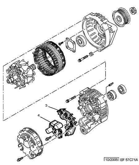

Муфта свободного хода генератора. Подшипник компрессора кондиционера.
1) которая имеется ввиду муфта? На валу через ремень цепляется которая? По схеме вроде как просто шкив стоит. Может один из опорных подшипников, на котором внутри генератора вращается ротор?

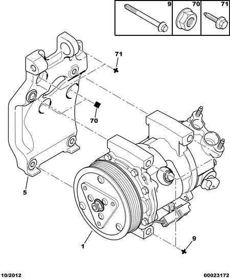

2) а в компрессоре подшипник где именно?

Обгонная муфта это шкив, на который накидывается ремень.
Подшипник кондиционера находится внутри.
Обе детали можно продиагностировать сняв ремень. Замену рекомендую проводить на СТО.
На шкиве генератора стоит пластиковая заглушка или видна гайка? Если заглушки нет и стоит гайка, то шкив коленчатого вала так же может попасть под замену.

пластиковая крышка стоит на шкиве. Только не пойму с кондиционером. Когда кондиционер отключен, то муфта же не подключена. Шкив все равно на копрессоре вращается на подшипнике что на фото? Так получается?
