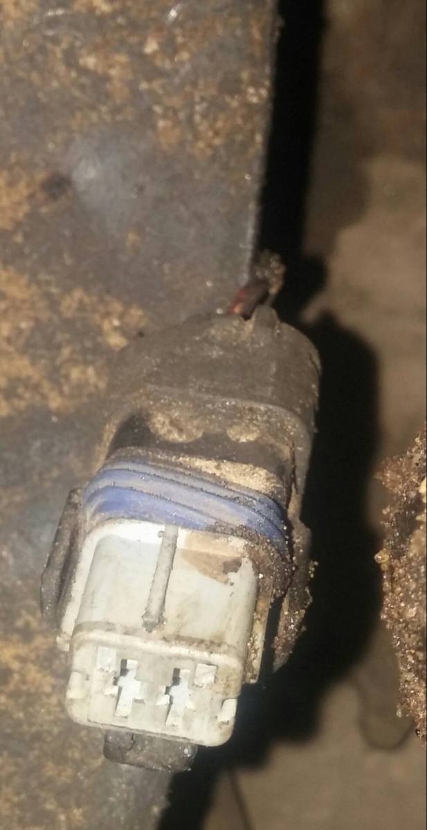

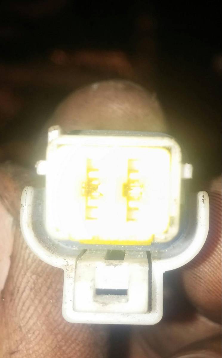

Так же возник вопрос.Был оторван датчик, купили замену. А он по фишке не подходит, можно ли правильно подключив проводки,поменять саму фишку? Фото прилогаются.

Фишка (мама) разборная. Сам разбирал. Контакты внутри в фишке могут не подойти к другой фишке. Как вариант обрежь фишки и скрути напрямую.
все фишки взаимозаменяемы, на фишке папа(с контактами мама) нужно всего лишь обрезать ножиком направляющие полоски по краям.
