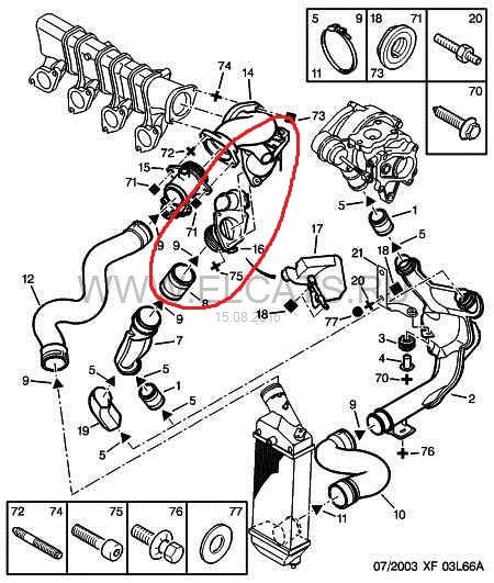

maxi307 Опубликовано 15 августа, 2016 Жалоба Поделиться Опубликовано 15 августа, 2016 Помогите разобраться с утечкой масла. Пыж 307 2.0hdi 110 лс. Эпицентр течи примерно в этой области(см. рис.). Чем дольше будешь в движении и напрягать двигатель-тем больше будет масла под авто. Может кто что посоветует. Уже замаялся, от замены до замены доливаю грамм 200 от силы, но все равно не приятно. Заранее спасибо. Ссылка на комментарий Поделиться на другие сайты Поделиться
патроль Опубликовано 15 августа, 2016 Жалоба Поделиться Опубликовано 15 августа, 2016 Масло поступает с нагнетателя вместе с воздухом. В нагнетатель поступает из системы вентиляции картера и возможно с системы смазки самого нагнетателя. Придется смириться, не ты один терпишь. Можно конечно попытаться герметизировать все соединения и заслонки и тогда масло сгорит в дизеле. Ссылка на комментарий Поделиться на другие сайты Поделиться
