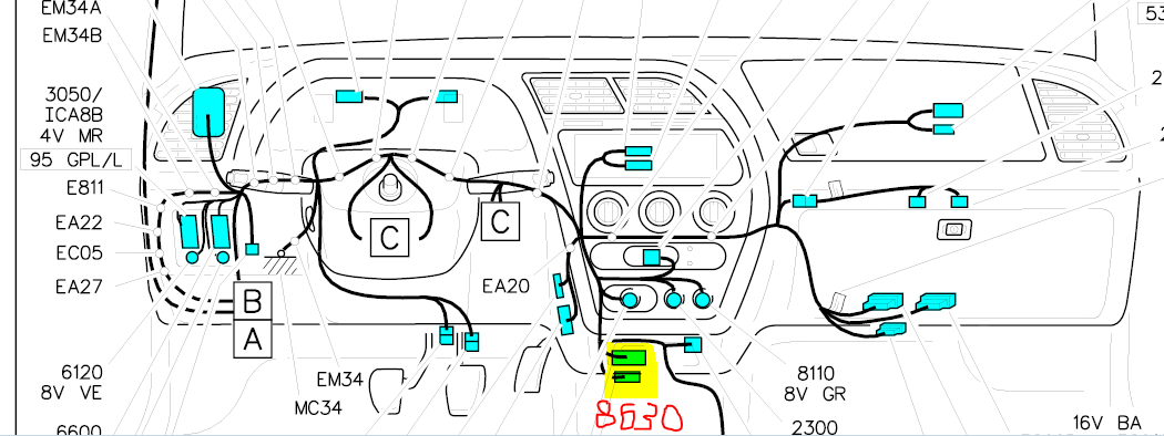

патроль Опубликовано 25 декабря, 2016 Жалоба Поделиться Опубликовано 25 декабря, 2016 Не знаю на сколько ты подчистил все что связано с сигналкой, но все дороги (и ты подтвердил, предохранитель F6, питает модуль защиты и сигнализации, там же по некоторой информации и иммобилайзер, и в некоторых схемах называется мультифункциональный блок) ведут к модулю защиты 8630 ( А11 его обозначение на схеме) Месторасположение и схему загружаю: Есть смысл проверить напряжение на 8 и 14 пинах 26пинового разъема, в момент утечки. Предполагаю: от одного из концевиков положения замков нет сигнала "закрыт" и блок держит замки под напряжением. Ссылка на комментарий Поделиться на другие сайты Поделиться
alexeyby Опубликовано 25 декабря, 2016 Жалоба Поделиться Опубликовано 25 декабря, 2016 снял этот модуль всё ток утечки не появляется. что можно в блоке проверить, что может быть неисправно или сразу новый покупать? Ссылка на комментарий Поделиться на другие сайты Поделиться
serega-by Опубликовано 25 декабря, 2016 Жалоба Поделиться Опубликовано 25 декабря, 2016 (изменено) Возможно проблема не блоке, а в дверном концевике или проводке к нему. Центральник, с отключенной сигналкой, работает? Изменено 25 декабря, 2016 пользователем serega-by Ссылка на комментарий Поделиться на другие сайты Поделиться
alexeyby Опубликовано 25 декабря, 2016 Жалоба Поделиться Опубликовано 25 декабря, 2016 (изменено) да работает, при этом при закрытии и открытии дверей свет в салоне реагирует загорается и затухает при положении салонного светильника на открытие дверей Изменено 25 декабря, 2016 пользователем alexeyby Ссылка на комментарий Поделиться на другие сайты Поделиться

патроль Опубликовано 26 декабря, 2016 Жалоба Поделиться Опубликовано 26 декабря, 2016 2 часа назад, alexeyby сказал: так подскажите мне пожалуйста где и на каких контактах что прозвонить еще? На черном разъеме, найди 8 и 14 пины, собери схему на место, проделай все что делаешь закрывая машину (сам при этом сидишь в салоне) тестер или контролька подключены на 8 и 14 (именно так а не относительно массы), и смотри что будет происходить. Можешь быть и вне салона, но подключения выполни заранее и смотри через окно. Если со временем появится напряжение, придется искать из какого замка (концевики) исходит бяка. Провода старайся не повреждать с обратной стороны разъемов есть доступ, внимательно определись с маркировкой пинов, она обычно внутри разъема. Можешь найти по проводам, маркировка на схеме. Ссылка на комментарий Поделиться на другие сайты Поделиться

alexeyby Опубликовано 27 декабря, 2016 Жалоба Поделиться Опубликовано 27 декабря, 2016 (изменено) Проверил напряжение на чёрном разъёме на 8 и 14 пинах в момент закрытия/открытия машины напряжение появляется и пропадает. Разъём подписан по этому ошибиться сложно. Спустя время напряжение на них не появляется. Напряжение висит при закрытии на 8 и 15 пинах Изменено 27 декабря, 2016 пользователем alexeyby Ссылка на комментарий Поделиться на другие сайты Поделиться
патроль Опубликовано 27 декабря, 2016 Жалоба Поделиться Опубликовано 27 декабря, 2016 То есть на 8 относительно 14 пропадает, а относительно 15 висит. Не вижу 15 на схеме, проверь, возможно масса. Ну, то что, направление напряжения меняется на 8-14, ты просто не написал (при откр.-закр.)? Головоломка! Ссылка на комментарий Поделиться на другие сайты Поделиться
