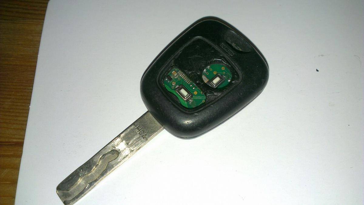

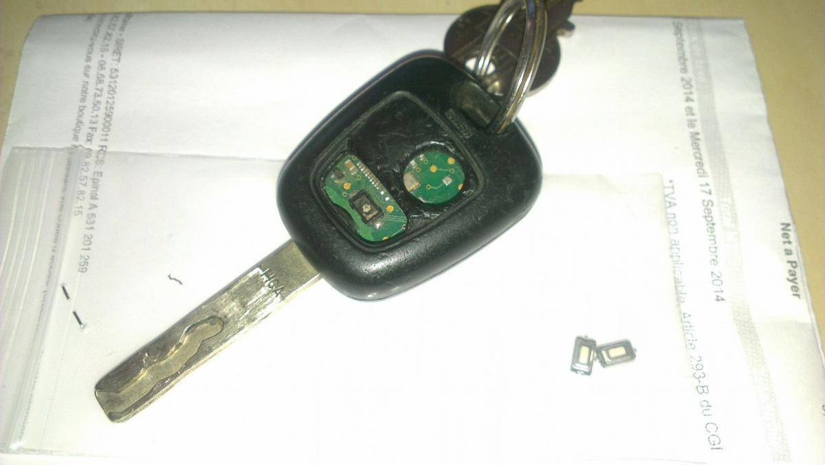

когда мне достался 307 2001 от предыдущей хозяйки, то на брелке не было кнопок, были только дырки,  на самой плате только одна кнопка от закрывания и то рзбитая.
закзал кнопки, приехали, перепаял, поменял батарейку, но все равно не открывают с кнопки,с ключа все ок, зводят и все функции и чип на месте, но вот кнопки не работают, что может быть, может ключ слетел?
post-38663-0-39850700-1410886491_thumb.j
post-38663-0-25180400-1410886500_thumb.j
Для начала нужно проверить есть ли сигнал от ключа. А потом уже дальше думать.
 как это проверить?
А можно для начала попробовать просто привязку сделать...
привязку таким способом?
После отключения аккумуляторной батареи, замены элемента питания в ключе-пульте или в случае неисправности пульта дистанционного управления необходимо провести процедуру его инициализации.
Выключите зажигание.
Вновь включите зажигание.
Нажмите сразу на несколько секунд на кнопку запирания замков.
Выключите зажигание и выньте кпюч-пульт из замка.
Пульт дистанционного управления вновь готов к работе.
