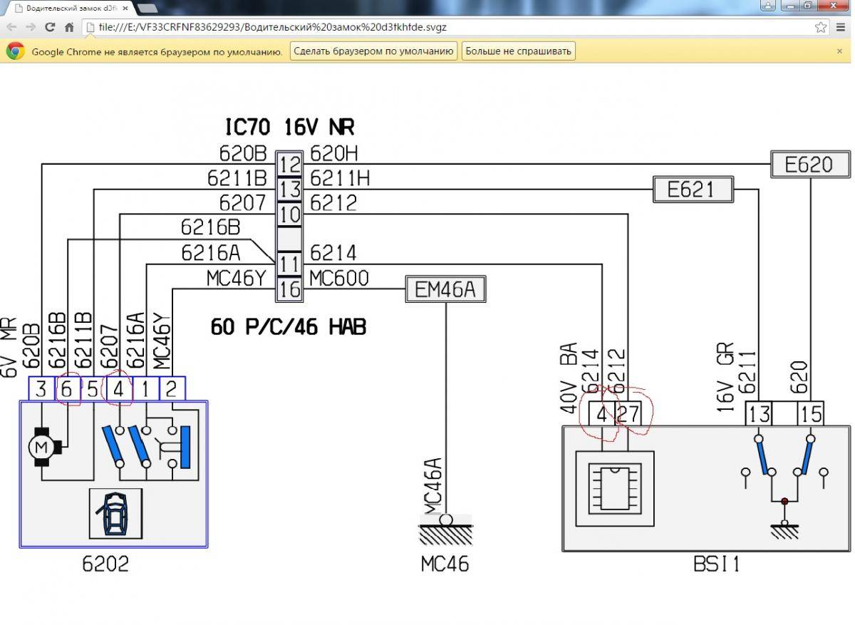

Посмотри на схеме. Большинство таких микриков при нажатии размыкаются, может у Вас иначе.
