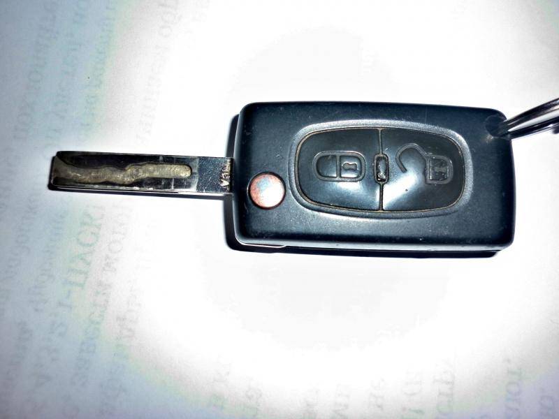

дюндик Опубликовано 15 марта, 2014 Жалоба Поделиться Опубликовано 15 марта, 2014 Доброго дня! Интересует следующий вопрос. Есть ключ от Пежо 307 в старом корпусе (дорестайл) с двумя кнопками. Возможно ли впихнуть чип в рестайловые корпуса ключей с выкидным жалом? Спасибо знающим!) P.S. На других форумах пишут про то, что сменился иммобилайзер - поэтому нельзя.. Но это же всего-лишь болванка.. Для ключей с ДУ старого образца есть специальные корпуса-выкидухи. Т.е. переставляете потроха и режете железку в мастерской. Доброго времени суток! А не подскажите как разобрать выкидной ключ от "пежо" 307? А то боюсь, что сломаю. Дело в том, что пружина на выкид или сломалась или что-то ещё, короче само жало вылетает всё время. Ссылка на комментарий Поделиться на другие сайты Поделиться
Модератор Citrin Опубликовано 15 марта, 2014 Модератор Жалоба Поделиться Опубликовано 15 марта, 2014 Мда... В нижней части ключа углубление-желоб. Вставить копейку и разделить на 2 части. Ссылка на комментарий Поделиться на другие сайты Поделиться
