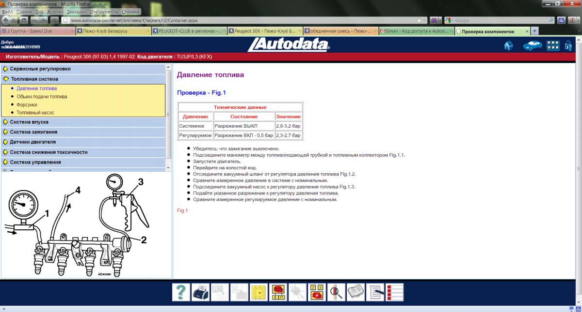

Siritus Опубликовано 18 октября, 2011 Жалоба Поделиться Опубликовано 18 октября, 2011 Как проверить работу регулятора давления, кто нить знает? Ссылка на комментарий Поделиться на другие сайты Поделиться
Medved-by Опубликовано 18 октября, 2011 Жалоба Поделиться Опубликовано 18 октября, 2011 Как проверить работу регулятора давления, кто нить знает?У меня так как на картинке, проверь по аналогии. Я так понимаю что при подаче разряжения давление на входе должно меняться.Только залезь посмотри данные по твоей машине. Ссылка на комментарий Поделиться на другие сайты Поделиться
