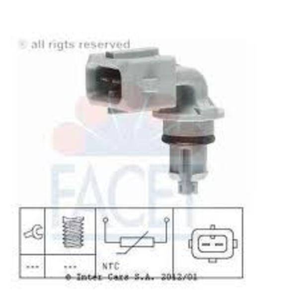

shanik Опубликовано 3 января, 2013 Жалоба Поделиться Опубликовано 3 января, 2013 где он находится под капотом, потому что не могу найти его (сам датчик я уже купил, не надо мне сылок где можно заказать) Ссылка на комментарий Поделиться на другие сайты Поделиться
Модератор Daiver Опубликовано 3 января, 2013 Модератор Жалоба Поделиться Опубликовано 3 января, 2013 Возле дроссельной заслонки он. Ссылка на комментарий Поделиться на другие сайты Поделиться
shanik Опубликовано 3 января, 2013 Жалоба Поделиться Опубликовано 3 января, 2013 Возле дроссельной заслонки он. пожаилуста если не сложно сделай фотку Ссылка на комментарий Поделиться на другие сайты Поделиться

shanik Опубликовано 11 января, 2013 Жалоба Поделиться Опубликовано 11 января, 2013 Простыня удалена. На будущее - 800х600 максимум. Спс. а может такое быть что его нету??? но по VIN - номеру показало что есть Ссылка на комментарий Поделиться на другие сайты Поделиться
ясныйПерец Опубликовано 11 января, 2013 Жалоба Поделиться Опубликовано 11 января, 2013 Осотри узел внимательнее. Может скрыватсья за толстым слоем грязи. Можно снять воздуховод, идущий на дроссель, и посмотреть откуда торчит рабочая часть датчика. Ссылка на комментарий Поделиться на другие сайты Поделиться

shanik Опубликовано 18 января, 2013 Жалоба Поделиться Опубликовано 18 января, 2013 Осотри узел внимательнее. Может скрыватсья за толстым слоем грязи. Можно снять воздуховод, идущий на дроссель, и посмотреть откуда торчит рабочая часть датчика. извените за настойчивость и необразованость, облазил все што можно было не нашол, жэ начал нервироватся ))))а его все нету и нету .... сделайте фото под капотом как оно есть и покажите пожайлуста на фото где именно(потому што я немогу загрузить свое фото штобы вы показали) Ссылка на комментарий Поделиться на другие сайты Поделиться
