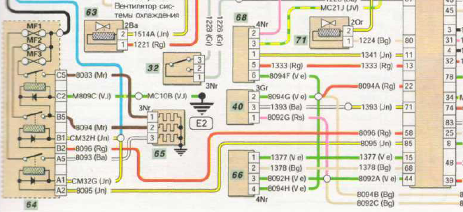

Здравствуйте, перечитал весь форум на эту тему но подходящего не нашел. Кто нибудь сталкивался с дополнительным отопителем (электрическим), который стоит перед радиатором печки? раньше зимой садился в машину, минуты 3 и начинало дуть теплым, сейчас не дует. снял бордачек, отсоединил фишку, проверил этот тэн - работает. реле под капотом, которые возле аккума тоже проверил, работают. Вопрос почему перестал включаться тэн.
Если все работает, включи принудительно подачей минуса с ЭБУ и посмотри что получится.
Принудительно замыкал реле, все работает, даже нагрузка слышна на двигатель, вопрос чего BSI не включает доп. подогрев...
attachicon.gifД.О.PNG Где ты тут видишь БСИ. На схеме 64, 65 твой обогрев, хотя и без пояснений видно. ЭБУ двигателя справа.
Спасибо за схему, я чет думал что он БСИ управляется, буду разбираться, может он программно отключен...
