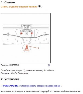

Деталь по номером 18 (замок с доводчиком) машина рестайл-http://www.elcats.ru/peugeot/Parts.aspx?DocId=2abf5ebe-cd77-f3e6-cea3-17989a3c2de5&GroupId=e5a5a28a-e1cc-463a-a7f8-89402854025e
кто может вразумительно объяснить в чем разница ?в строке доп. информация указано 2 позиции: ДО PRO NO 10247; и НАЧИНАЯ С PRO NO 10248;цены тож разные, собираюсь купить деталь б/у отсюда и впорос.
И еще, такое впечатление, что для ее замены нужно снять задний бампер? кто сталкивался?
ДО PRO NO 10247: до 28 Ноября 2004 --и НАЧИНАЯ С PRO NO 10248 с 29 Ноября 2004
Бампер снимать не нужно, достаточно снять пластиковую накладку в багажнике. Снимается просто-тянем её вверх
p.s. с 2003 года наклейка с PRO номером находиться на стойке двери водителя.
Спасибо за инфу. Саш, только на рисунке скоба немного не такая -у меня там сбоку еще эл. блок установлен, к нему фишка подходит, хотя, я так понимаю, на снятие это не влияет
