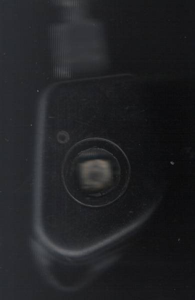

Модератор Citrin Опубликовано 21 января, 2010 Модератор Жалоба Поделиться Опубликовано 21 января, 2010 Если у тебя нет кнопочного иммо (с 97 года убрали), то значит у тебя чип в ключе. А что такое чип( транспондер) и как он работает почитай в инете Разбери ключ, достань вот такую черную хренотень и приклей скотчем возле замка зажигания, и посмотри как она заводиться Ссылка на комментарий Поделиться на другие сайты Поделиться
nutsum Опубликовано 21 января, 2010 Жалоба Поделиться Опубликовано 21 января, 2010 Если у тебя нет кнопочного иммо (с 97 года убрали), то значит у тебя чип в ключе. А что такое чип( транспондер) и как он работает почитай в инетеРазбери ключ, достань вот такую черную хренотень и приклей скотчем возле замка зажигания, и посмотри как она заводитьсякнопочный иммобилайзер есть. сам ключ однокнопочный (сама кнопка рассыпалась...) сейчас процессе ее замены а вернее перепайки МПК и покупки на сифтрансе резинкиуказаную черную хрень в ключе ненашел, а что ето?чип Ссылка на комментарий Поделиться на другие сайты Поделиться
OleZHka Опубликовано 21 января, 2010 Жалоба Поделиться Опубликовано 21 января, 2010 Если у тебя нет кнопочного иммо (с 97 года убрали), то значит у тебя чип в ключе. А что такое чип( транспондер) и как он работает почитай в инетеРазбери ключ, достань вот такую черную хренотень и приклей скотчем возле замка зажигания, и посмотри как она заводитьсякнопочный иммобилайзер есть. сам ключ однокнопочный (сама кнопка рассыпалась...) сейчас процессе ее замены а вернее перепайки МПК и покупки на сифтрансе резинкиуказаную черную хрень в ключе ненашел, а что ето?чип Да нет у тебя чипа. Чип работает от электромагнитной индукции, когда его вплотную к замку зажигания подносишь (так авто и заводится). А у тебя "роль чипа" выполняет иммобилайзер, код которого ты вводишь вручную (или не вводишь, если стоит автоматический режим). Короче, причина в другом Ссылка на комментарий Поделиться на другие сайты Поделиться
nutsum Опубликовано 21 января, 2010 Жалоба Поделиться Опубликовано 21 января, 2010 Да нет у тебя чипа. Чип работает от электромагнитной индукции, когда его вплотную к замку зажигания подносишь (так авто и заводится). А у тебя "роль чипа" выполняет иммобилайзер, код которого ты вводишь вручную (или не вводишь, если стоит автоматический режим). Короче, причина в другомндя отчегож тогда она завелась когда 2 дня стояла колом поправка только оттянул на эвакуаторе на сто и машина ночевала в теплом боксе а не во дворе ... запутался куда "искать" ... замерз иммо .. но ведь при введении кода снимался (зеленая пимпачка) Ссылка на комментарий Поделиться на другие сайты Поделиться
OleZHka Опубликовано 21 января, 2010 Жалоба Поделиться Опубликовано 21 января, 2010 Да нет у тебя чипа. Чип работает от электромагнитной индукции, когда его вплотную к замку зажигания подносишь (так авто и заводится). А у тебя "роль чипа" выполняет иммобилайзер, код которого ты вводишь вручную (или не вводишь, если стоит автоматический режим). Короче, причина в другомндя отчегож тогда она завелась когда 2 дня стояла колом поправка только оттянул на эвакуаторе на сто и машина ночевала в теплом боксе а не во дворе ... запутался куда "искать" ... замерз иммо .. но ведь при введении кода снимался (зеленая пимпачка)Ну, стало быть, если аккумулятор и стартер исключили, остается: свечи, катушка, бензонасос... Мне кажется, что вряд ли иммо тут замешан Ссылка на комментарий Поделиться на другие сайты Поделиться
nutsum Опубликовано 21 января, 2010 Жалоба Поделиться Опубликовано 21 января, 2010 Ну, стало быть, если аккумулятор и стартер исключили, остается: свечи, катушка, бензонасос... Мне кажется, что вряд ли иммо тут замешанбензонасос новый (1 месяц после замены)свечам 1 месяцаккум сам и при прикуривании крутил резвокатушка - страшно подумать про этот залетпри заводке подхватывало\"фыркало" трясло как алкаша но по нулям ... а тут поменяли батарейки и мейджик странно еще что отсутствовал "+" на бензонасосе но при подзаряженых старых батарейках ключа появился ... проводка\мозги добавляются к списку подозреваемых... дас ист французен ..ничего я его победю Спасибо за объяснения по ключу Ссылка на комментарий Поделиться на другие сайты Поделиться
Гость Опубликовано 21 января, 2010 Жалоба Поделиться Опубликовано 21 января, 2010 Разбери ключ, достань вот такую черную хренотень и приклей скотчем возле замка зажигания, и посмотри как она заводитьсяИменно такой чип "возле" не прокатит - проверено только в контуре, внутри кольца работает 20мм дистанция. Приклеить не получится, только если снимать кольцо\дугу и переносить от замка в панель и там фиксить чип именно внутри кольца. Ссылка на комментарий Поделиться на другие сайты Поделиться
nutsum Опубликовано 21 января, 2010 Жалоба Поделиться Опубликовано 21 января, 2010 Именно такой чип "возле" не прокатит - проверено только в контуре, внутри кольца работает 20мм дистанция. Приклеить не получится, только если снимать кольцо\дугу и переносить от замка в панель и там фиксить чип именно внутри кольца.ответ я так понимаю был риторическим про скотч(не виски) и чип по своей ситуации "терзают смутные сомнения"похоже на развод сервис-менов относительно батареек без-чипового ключа относительно старта ...параною Ссылка на комментарий Поделиться на другие сайты Поделиться
