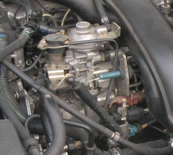

Уже задал этот вопрос на форуме клуба Пежо-Ситроен, проблема пока сохраняется, спрошу еще и здесь. Уж помогите советом, пожалуйста.Пежо 406 дорестайл 1998 г., 1.9 TD. Все было хорошо, в том числе когда морозы были градусов до -15. Однажды приехал домой, припарковался, ничто не предвещало проблем, а на завтра не завелся при температуре -3. Аккум в порядке, стартер крутит хорошо, лампочки показывают, что все в норме, а мотор даже не схватывает. На свечах 12 В есть, солярка бежит хорош, груша качает. Исправность каждой свечи отдельно не проверял, т.к. вряд ли одновременно 2 или больше вышли из строя, а на трех бы завелся, проверено. По идее, дальше нужно бы проверить наличие 12 В на клапане насоса, но не знаю, где этот клапан. Насос Bosch, фотку прилагаю. Подскажите, пожалуйста, как убедиться, что напряжение на нем есть?Или, может, какие-то еще идеи будут? Что делать?Заранее спасибо.
Заранее спасибо.
проверь. у меня все четыре мертвые были. при заводке, если из выхлопа запах саляры будет, то теоретически, насос качает.
Заранее спасибо.
Спасибо, проверю, конечно. Есть надежда сегодня в теплый бокс попасть. Какие еще идеи будут?
